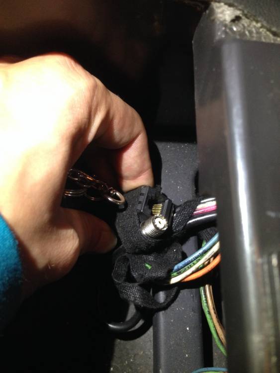

Комрады помогите что за разъемы нашел!
Уважаемы Форумчане менял блок кнопок свеклоподъемника на до рестаил w163 и под ним нашел вот такой разъем, очень хочется узнать что это , надеюсь не СБУ;)
Спрятан довольно не плохо был и сделано аккуратно.
Проводка под телефон скорее всего
Только что, zmeenys сказал:
Может быть но у меня телефон на магнитоле, и вроде также иногда звонит(ну точнее делает вид что пытается позвонить SOS)
Это немного другая система на магнитоле. Это срабатывает вызов экстренных служб/информации/сервиса. У тебя провода висят от телефонной трубки
Спасибо успокоил, а то зная наших доблестных полисменов, могут и полный шмон устроить, найти и прав лишить, а так хоть знать буду что говорить.
И заодно вопрос, а как отключить эту систему, а то она у меня своей жизнью начала жить сама начинает звонить срабатывать и не понятно по чему
Изменено пользователем Ccman
Володя все правильно написал... это системы телематики... в РФ не работают..
@Ccman вырвать с корнями и блоками, СТАРухой навести порядки. Нехрен в америку звонить))
@БИБИЯН Ян спасибо, не мог впомнить это хитрое слово
18 часов назад, zmeenys сказал:
А кто это хитрое действие сможет провести?
8 часов назад, Ccman сказал:
Привет, Максим)) Володя-змееныш))) немного преувеличил, можно без корней и не вырывать, а просто перепрограммировать, что авто не оборудован Tele-Aid. Так как вызов экстренных служб не действует на нашей территории!)
