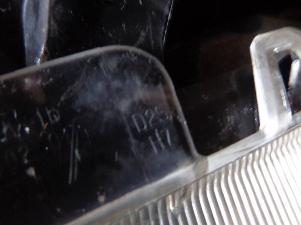

А где на фаре эту маркировку можно найти?
главстрой12.рф
@DocFed если мне память не изменяет - на стекле фары, по торцу идёт. Вид примерно такой: D2S H7
Если у тебя что-то не клеится - бросай клей и переходи на гвозди! ЗАБЕЙ на все!
2 часа назад, kot728i сказал:
А фото нет? :)
главстрой12.рф
@DocFed
@Meren Вадим спасибооо
главстрой12.рф
