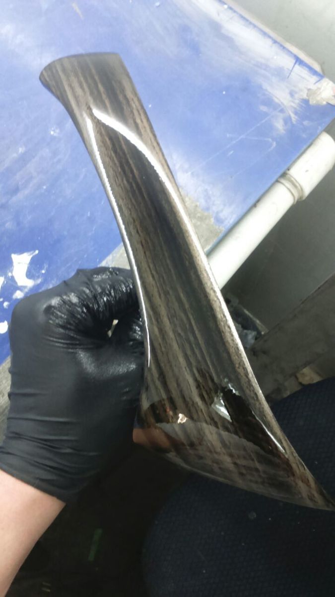

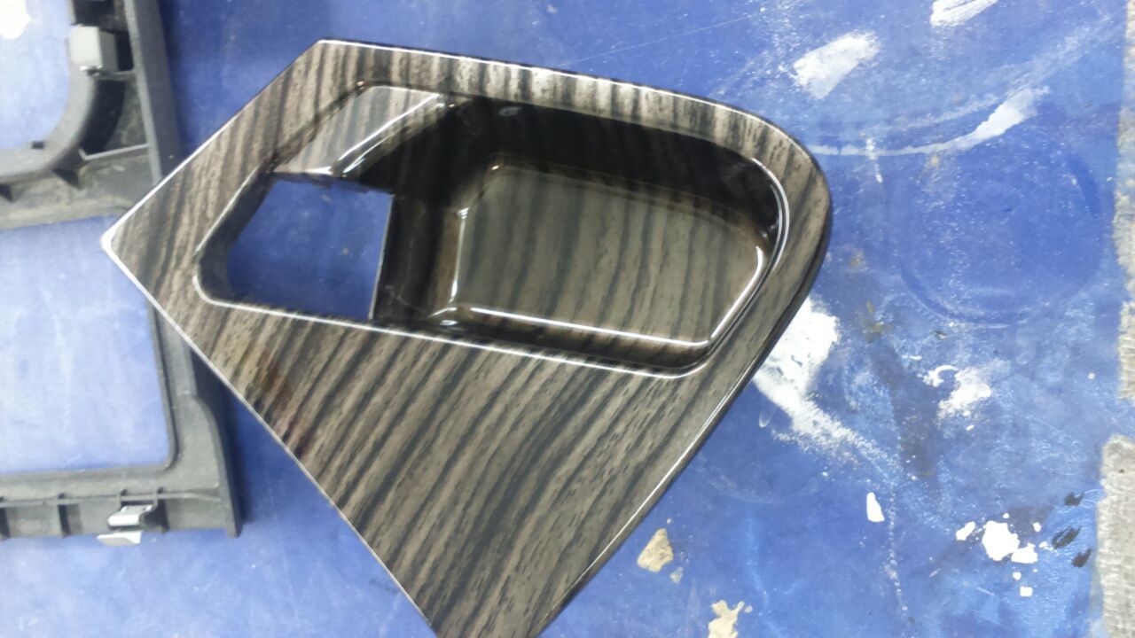

Вобщем доделали мне аквапринт сегодня вечером буду ставить а пока фото от мастера
Руль пока не отдавал
зачётно на первый взгляд. а остальное время покажет
@VladimirEKB Вид СУПЕР!!! Лишь бы лак держал.
Красиво! Тоже интересна устойчивость к царапинам...
4 слоя спец.лака по моему заказу
я попросил чтоб от потных рук не стерся и чтоб ключами случайно не поцарапать

получилось суперски , это как на станке каком то делается или просто наносится как краска
Это пленка
она наносится на воду 30градусуов тепла
потом активатором брызгается
и потом в эту пленку засовывается аккуратно деталь
потом наносится тонер
потом автомобильный лак
и полируется
выше с сообщении я видео выкладывал
Можно в домашних условиях но надо тренироваться
а мне хотелось результат сразу поэтому к лучшему мастеру в екб обратился
Сейчас ещё руль скоро делать буду
