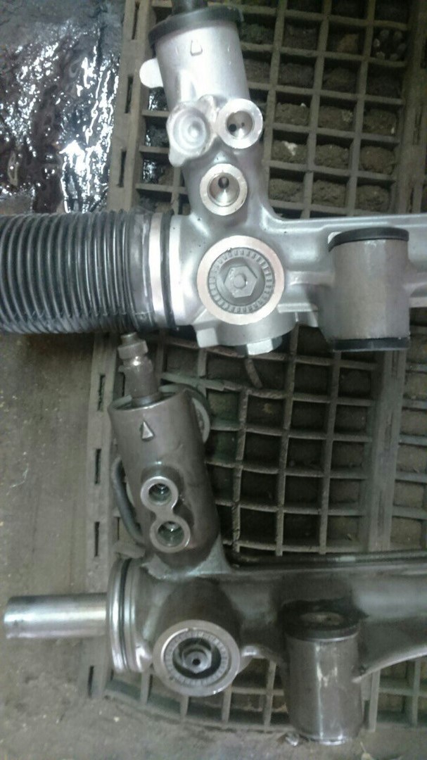

Вечер добрый. В общем потекла у меня рейка (дорест) подробнее тут
заказал новую, по оригинальному артикулу. а по факту пришла рестайловая  отличия читал тут
по рыскал еще по темам, никакого выхода кроме замены шлангов не нашел (а заказывать шланги рестайла не хочу принципиально).сегодня решил поколхозить, время на эксперименты благо есть)

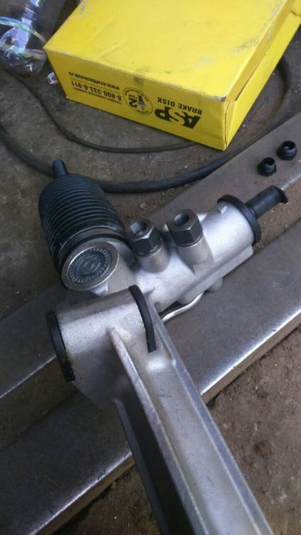

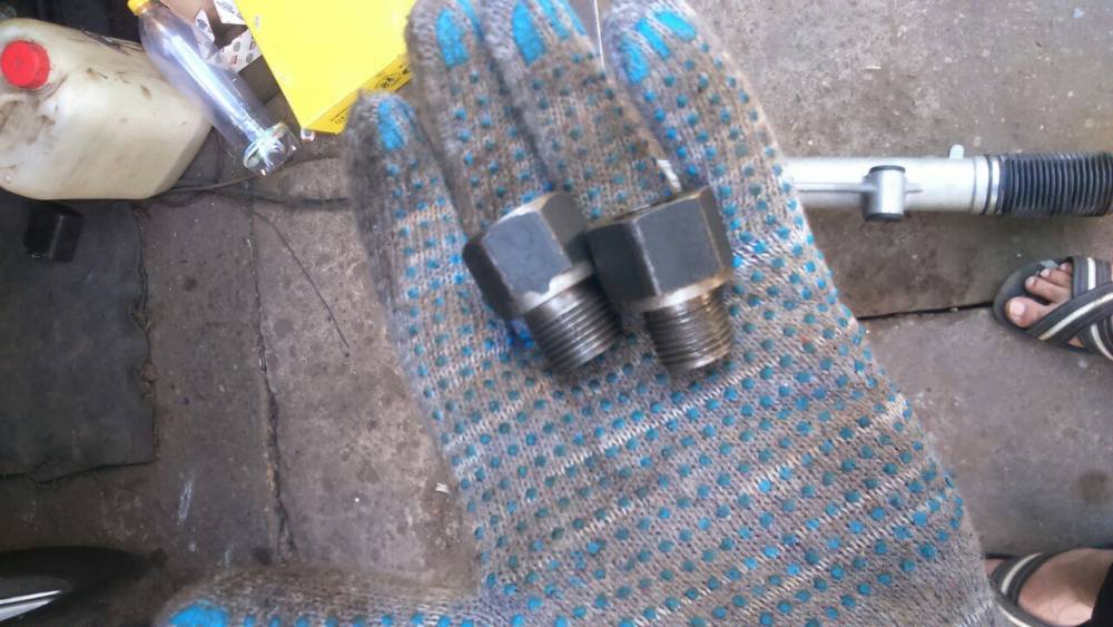

взял обе рейки, отвез токарям, сказал, что бы выходы от дореста оказались на рестайле. через 2ч часа заехал и забрал переходники.
все встало отлично, завтра будем заводить, отпишусь чего там до как)
Ну в принципе так и есть,либо шланги, либо переходники.Лучше новые шланги,ибо старые начинают крошиться внутри,а на новую рейку сам бог велел новые шланги и новый бачёк гур.
Ну а что? Супер получилось.. Сам такое буду скоро городить, как рейка прийдет рестайл на мою переходку.
И это не колхоз, это необходимость. Рейка дорест стоит в среднем дороже рестайла, рублей на 10 минимум.
Кстати, что за рейка пришла? Поди моторхертц?

новый бачок заказал и поставил, шланги тоже оригинал предыдущий владелец ставил, состояние более чем достойное. шланги рест маденчина 6к стоят., вот и подумал, что русский токарь + ор.шланги лучше будет)
рейка MSG, на форуме вычитал, что ходит.
окончательный вердикт будет завтра, когда заведем)

Мне тоже msg пришла, только с подтеками масла и я отказался. Она в упаковке пластиковой у тебя была? msg me222? немного не похоже на ту которая ко мне пришла.
  В 30.07.2016 в 19:21, Anton050 сказал:
завтра посмотрю номер, пришла завернутая в пленке с пупырями и заглушками,  в картонной коробке. успокаивает гарантия 6мес  без о/п

номер посмотреть не получилось, не подлезть к нему. в общем завели. все работает крутится, вертится на ура))
единственное пришлось докупать медные шайбы и резинки другие под шланги.
