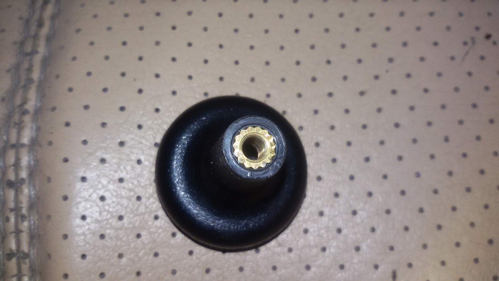

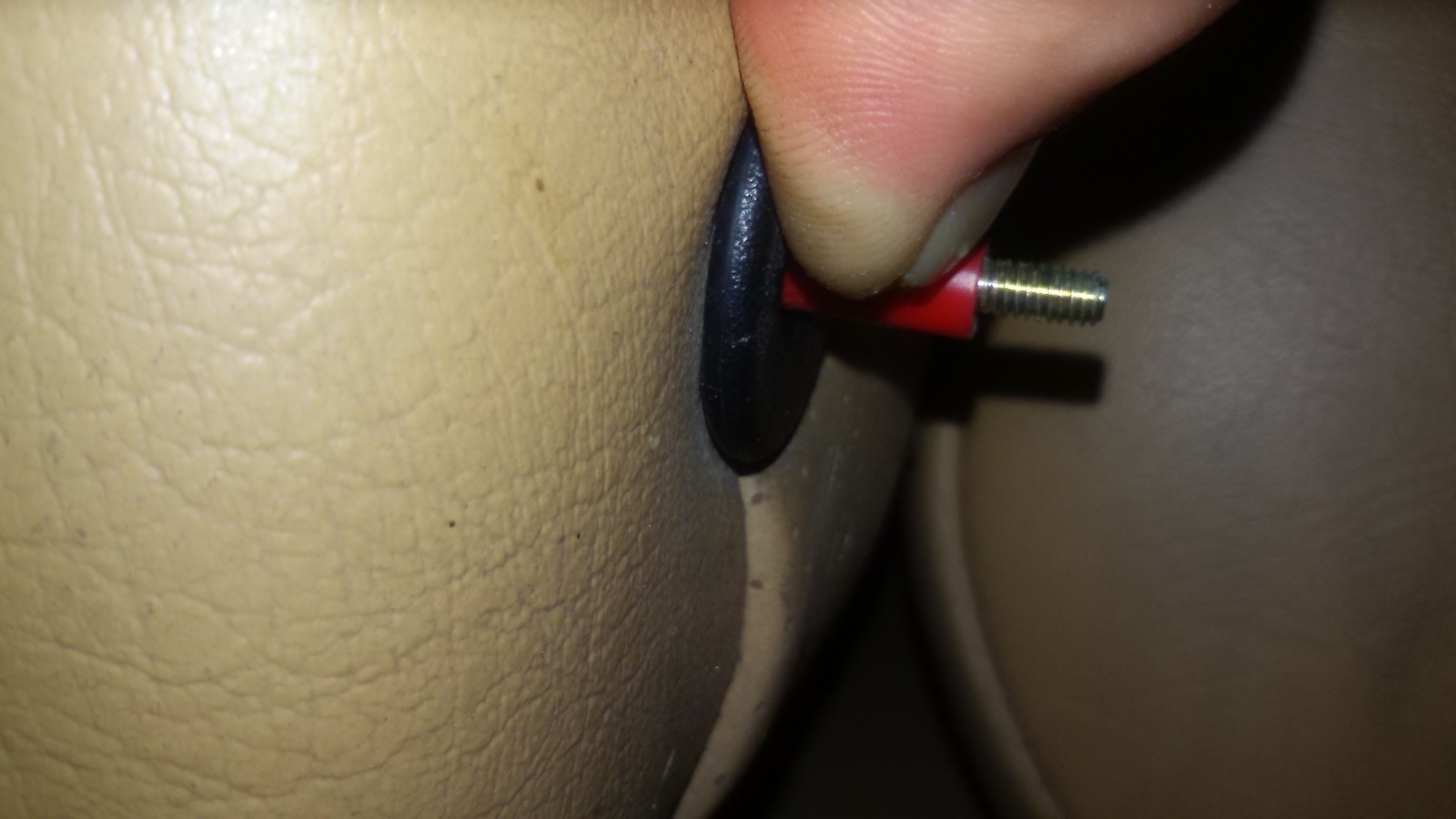

@somig  Резьбы около 1 см20160724_223605.jpg в пипсике металлическая закладная20160724_223612.jpg
Думаю по фото теперь ясно будет.
Лёхаааааа, ты просто вовремя. Вот теперь понятно: У меня эта закладная из кнопки осталась на штырьке. Надо её как-то снять

  В 24.07.2016 в 19:42, somig сказал:
Открутить:D

@lom Лёх, я открутил, у тебя имеются такие штучки?

А как? Там тренщинка пошла по самой пипке, поэтому и сорвало это дело. Вот сегодня термлопистолетом вклеил гильзу с резьбой - завтра попробую прикрутить и дёрнуть, может и поможет?
