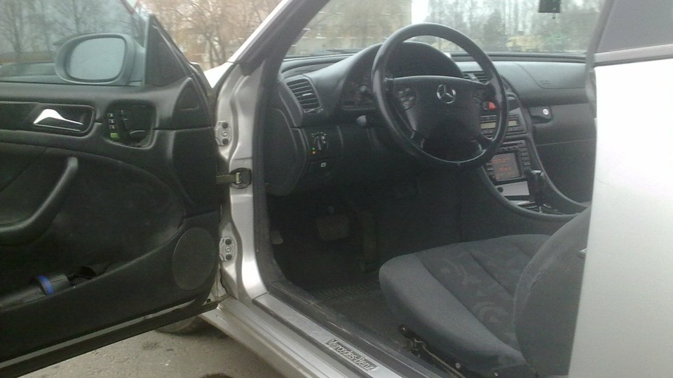

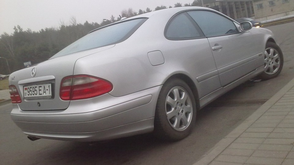

Я взял картон сделал лекало переднего окна, вырезается по контуру проема везде, только вниз с запасом чтобы низ заходил под уплотнитель и упирался в бортик там где стекло заканчивается (возьмёте линейку её нужно между стеклом и уплотнителем поймете про какой бортик я говорю), поехал в контору которая резкой стёкол занимается, они мне по картонке вырезали 2 оргстекла, совет не берите самое тонкое оргстекло его от жары поведет. Тонировку клеил светлую но с двух сторон чтобы не зацарапывалось оргстекло, готовые стекляхи крепил на тонкий 2 сторонний скотч, т.к. я очень люблю тонир нижний уплотнитель со стороны салона демонтирован для оперативного и незапарного его наклеивая))))))))) поэтому проблем с открваем и закрыванием окон не было. По деньгам совсем не дорого, пленку клеил в ванне очень удобно и аккуратно получается без песка и грязи)
Из минусов: снаружи зеркалит и когда запотевки долго отпотевает,  видимость такая как через обычную тонировку, но потом снял эту конструкцию и вернулся к пленке, т.к. разного рода конструнции на стёклах прировняли к тониру.
Оказалось удобно держать в гараже такой комплектик для дальних поездок или особо жарких дней))))) Фоток с МЛ как-то и нету, если кого нить заинтересует, сделаю.
Есть с прошлой машины пару фото, сорри за качество это или 2010 или 2011г.
тут двойные стёкла по всей машине, ментам говорил что шторки, а тогда только плёнка была под запретом, они тогда и не спорили)) так что именно сейчас в РБ проще ездит с пленкой)))

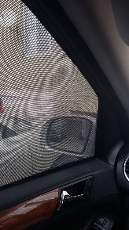

Прокатился на 140 со шторками. Жесть. Через них ничего не видно же!
