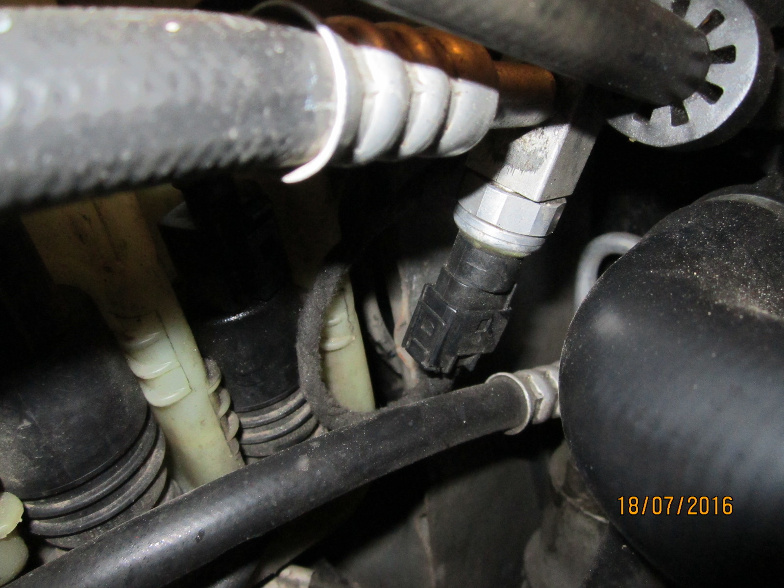

нужен датчик давления(температуры) хладагента -это он так правильно называется. на мл 320 2002г.в. ориг номер А 203 830 04 22 выглядит так
датчик уже куплен, спасибо Ивану и Володе Краскопульту. причина тоже оказалась не в датчике, вернее не только в датчике, датчик заменил. Проблема в компрессоре, но это уже другая тема, эту можно закрыть.

специально для форумчан подробно:D 1 датчик приговорили на сервисе, диагностика показала ошибку (10 вроде, точно не помню) короче ругалась на датчик. после замены ошибка ушла. 2. фреон вылетает сразу, причем вместе с маслом. поэтому делал все на сервисе , там с помощью аппарата разрядили систему, откачали масло , сделали ваккумацию и заправили систему. кондер заработал, погазовали работает, заглушили завели, НЕ работает, стали дальше искать причину. Снимали , одевали разъем с компрессора слышно было что он работает, но холода не было , фреон он не качал. Решено было снять шкив компрессора, сам компрессор не снимали. В итоге обнаружилась поломка внутри шкива, там какое то кольцо стояло вот его срезало и когда на кочках этот кусок входил в зацепление кондер работал, но стоило заглушить снова жара. ну вот как то так. Теперь надо менять копрессор и снова заправлять систему.
@lom кстати на новых машинах (марки не знаю) говорят есть клапан который перекрывает и фреон не уходит при замене датчика.
