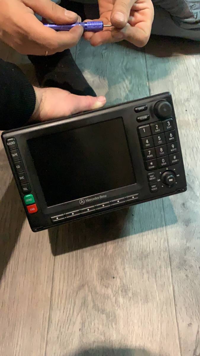

Суть ситуации такова. Купил на днях наконец-то ml320 w163, американца.
Продавался он с замененным майфуном. Звук был мягко говоря не очень. Да и реализовано было не самым лучшим образом, по скрутке на каждой стойке.
Предыдущий владелец обьяснил, что причиной колхоза стал тот факт, что у штатной магнитолы пропал звук. Покурив форумы, понял, в чем могла быть проблема, однако уверенность продавца в том, что дело имено в голове немного сбивает с толку.
В общем, спаял обратно штатную проводку. Съездил примерить другую штатную голову, не заиграла. Владелец головы (забавное словосочетание получилось) сказал, что дело скорее всего в разнице комплектаций, что у него немного другая проводка, да и номер моделей магнитол не совпал.
По итогу вопрос: что делать? Ремонт на эрте 4500 минимум, та же маркировка модели на авито 10к.. Советы?
P.S. модель моей головы RA4210

Я в курсе. Вот только как до конца понять, в чем именно дело?

Нет звука

Да

Так в том то и дело что мафон не даёт сигнал на оптику. Замыкали контакт на оптику диод горит
