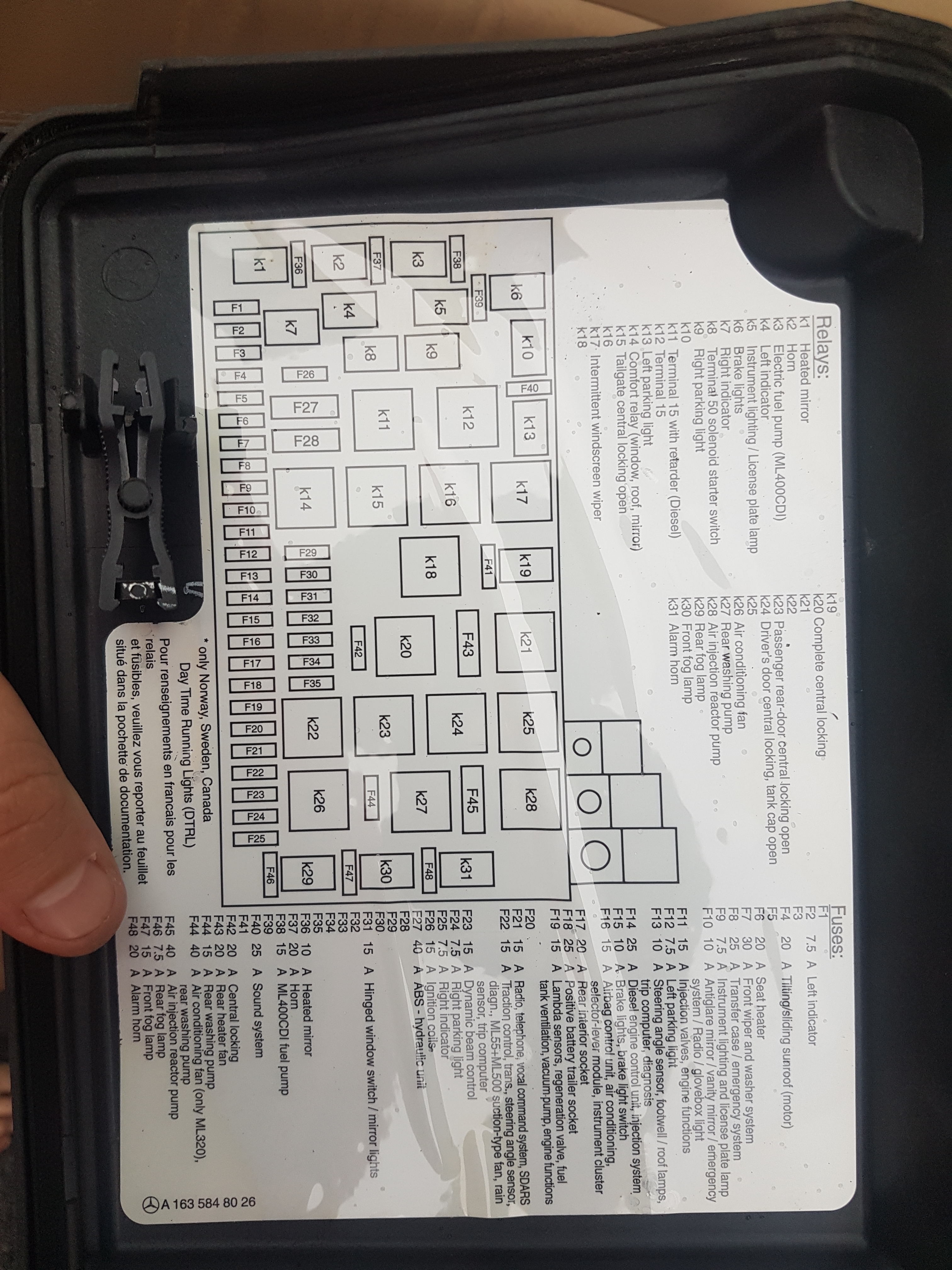

Искал по предохранителям - не нашел в обозначениях который за сиденье отвечает.
(ML500 2005 W163)
Изменено пользователем Kirilltravykyril
предохранитель №11 (30А) в салонном блоке предохранителей (который находится под бардачком, справа от ног пассажира на передней стойке)
Не помогло. Целый, достал, вставил, нифига.
@Kirilltravykyril в салонном блоке не в моторном отсеке.
