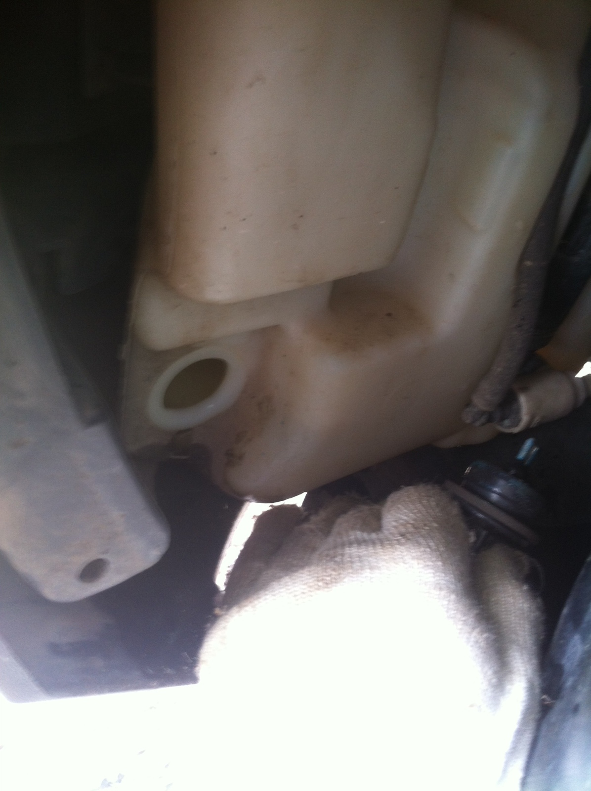

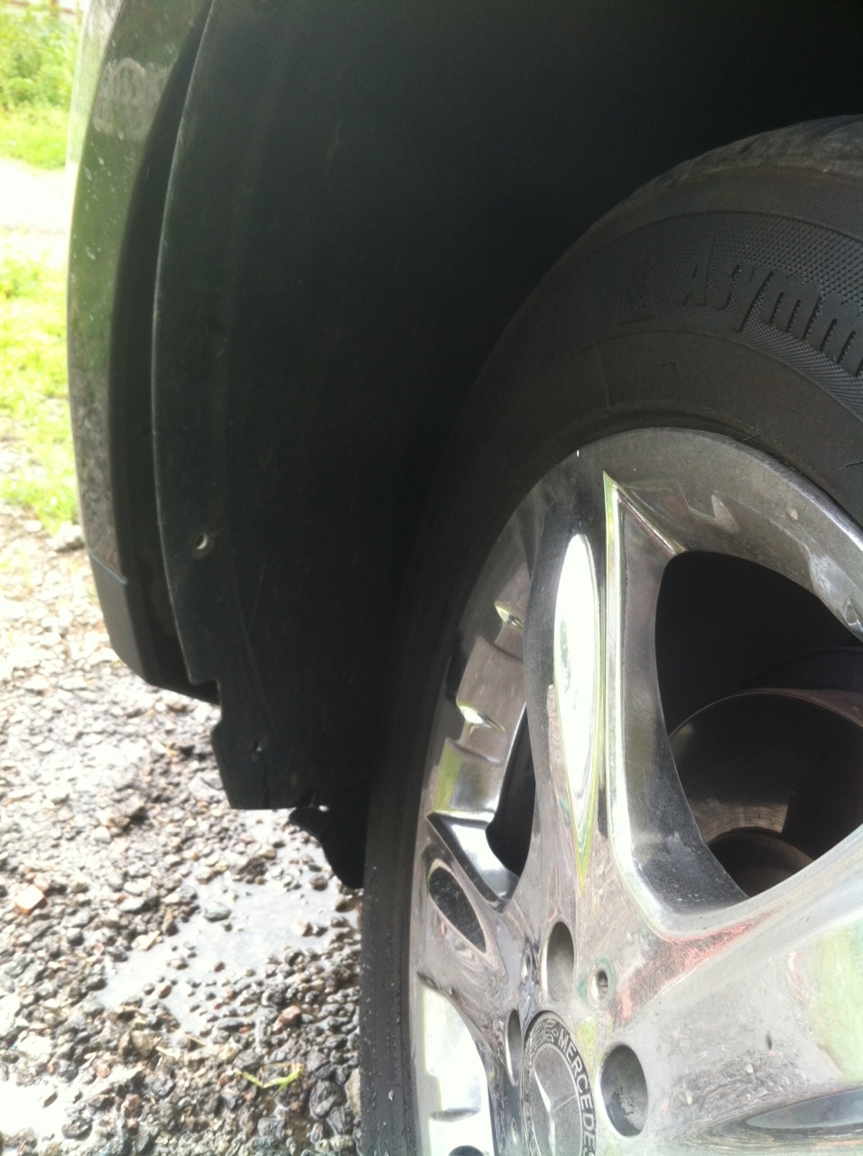

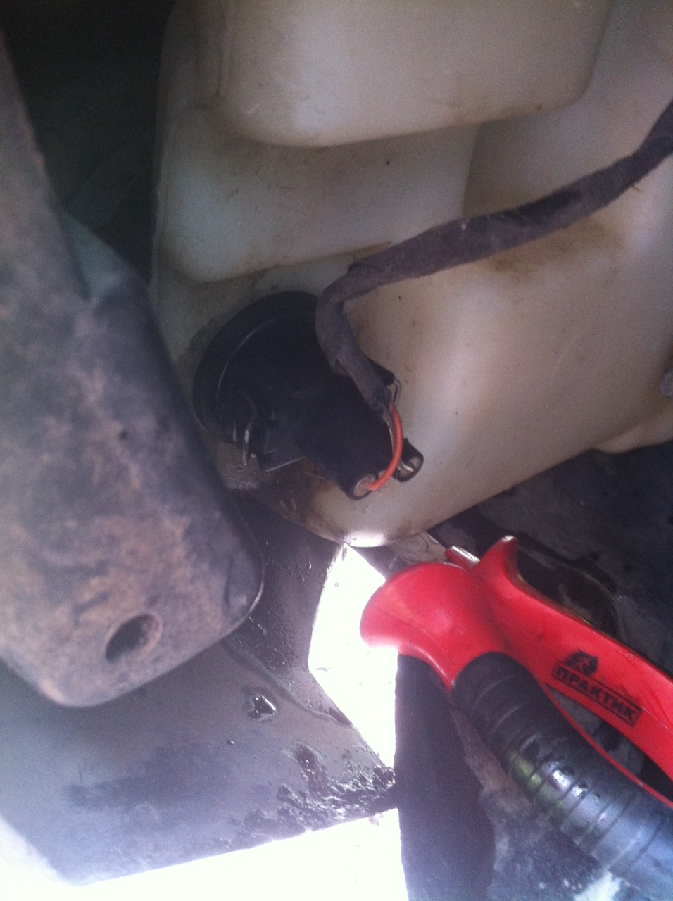

1. Снимаем 3 фиксатора (пистона) с левого подкрылка
2. Ключем на "10" откручиваем болт снизу и освобождаем подкрылок от бампера
3. Отсоединяем фишку и аккуратно вытаскиваем датчик
4. Меняем датчик или же чистим свой и ставим обратно.
Всем удачи!

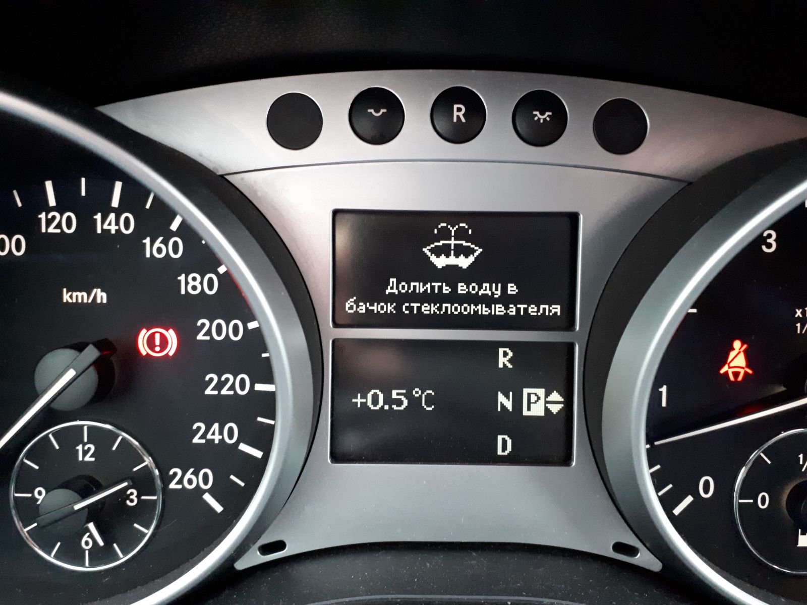

только сегодня столкнулся с данной проблемой! На морозе при полном бачке, залитом незамерзайкой  Neste - 20 получил на приборке оповещение: долейте воду в бачок стеклоомывателя..... Напомню, что в моем ГЛ стоит бачок с подогревом.  Выполнил перечисленные топикстартером работы (не сам, конечно). Всё оказалось в порядке, и бачок целый, шланги, моторчики, датчик (он, кстати, Старухой диагностируется на обрыв). Слили всю жидкость из бачка, отогрели машину в теплом боксе, залили такую же жидкость..... Итог: прежняя надпись....... Чтобы не плодить лишних тем РЕКОМЕНДУЮ: 1 чайная ложка поваренной соли на 0,5 л горячей воды и в бачок! ВСЁ! никаких оповещений больше нет, все брызгает и омывает! Датчик реагирует на Рн.....

да может и ну его, этот датчик с оповещением, будит надпись маячить, а кипяток с солью в незамерзайку неизвестного производства что-то не хочется подмешивать ?

На Бенцклабе есть такая тема.... Почитайте, что там пишет, в особенности, гуру Макс Romanoff......
P.S. Можете менять хорошее на новое, а потом присолите и всё станет OK!
Изменено пользователем piter
Оказалось, что всё работает, видимо так часто доливал жидкость, что до минимума и не доходило :
