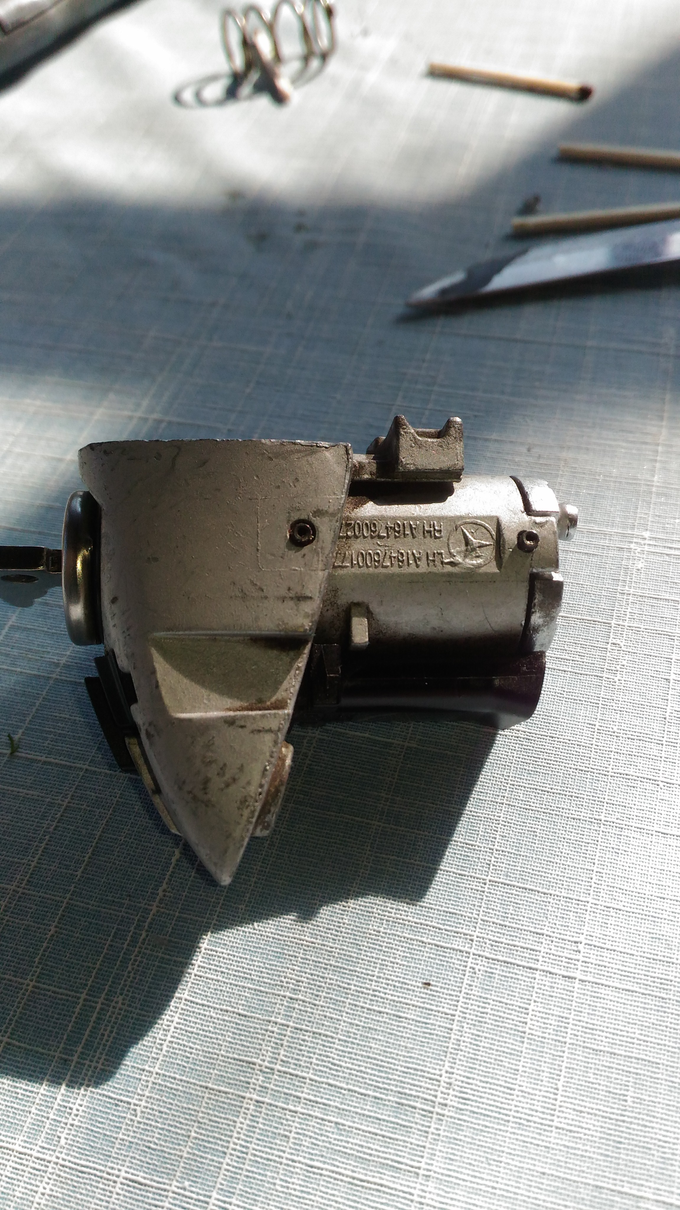

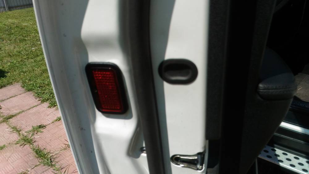

1. снимаем механизм с личинкой. Для этого удаляем заглушку и отражаталь
2. Длинной отверткой со звездочкой выкручиваем винтик и снимаем механизм с личинкой и инфракрасным датчиком.
3. для удобства снимаем крашеный кожух, аккуратно отжав пластиковые скобки.

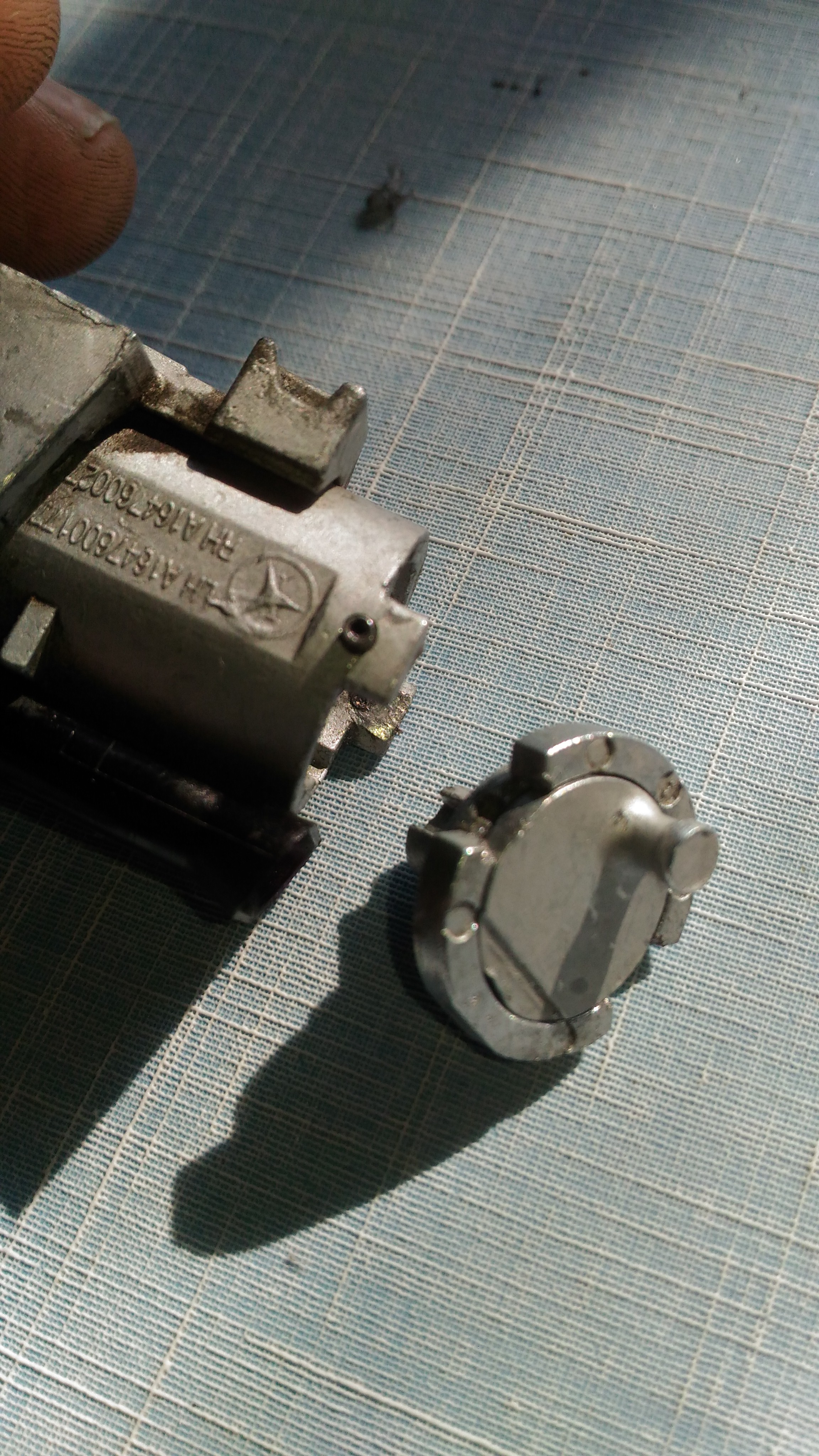

4. внимательно глядим на механизм , крутим ключ и видим что с противоположной стороны ключа есть площадка с пупыркой , которая в ответ на повороты ключа должна крутиться. если не крутится ,то читаем дальше. Если работает, то ищем проблемы в другом месте.

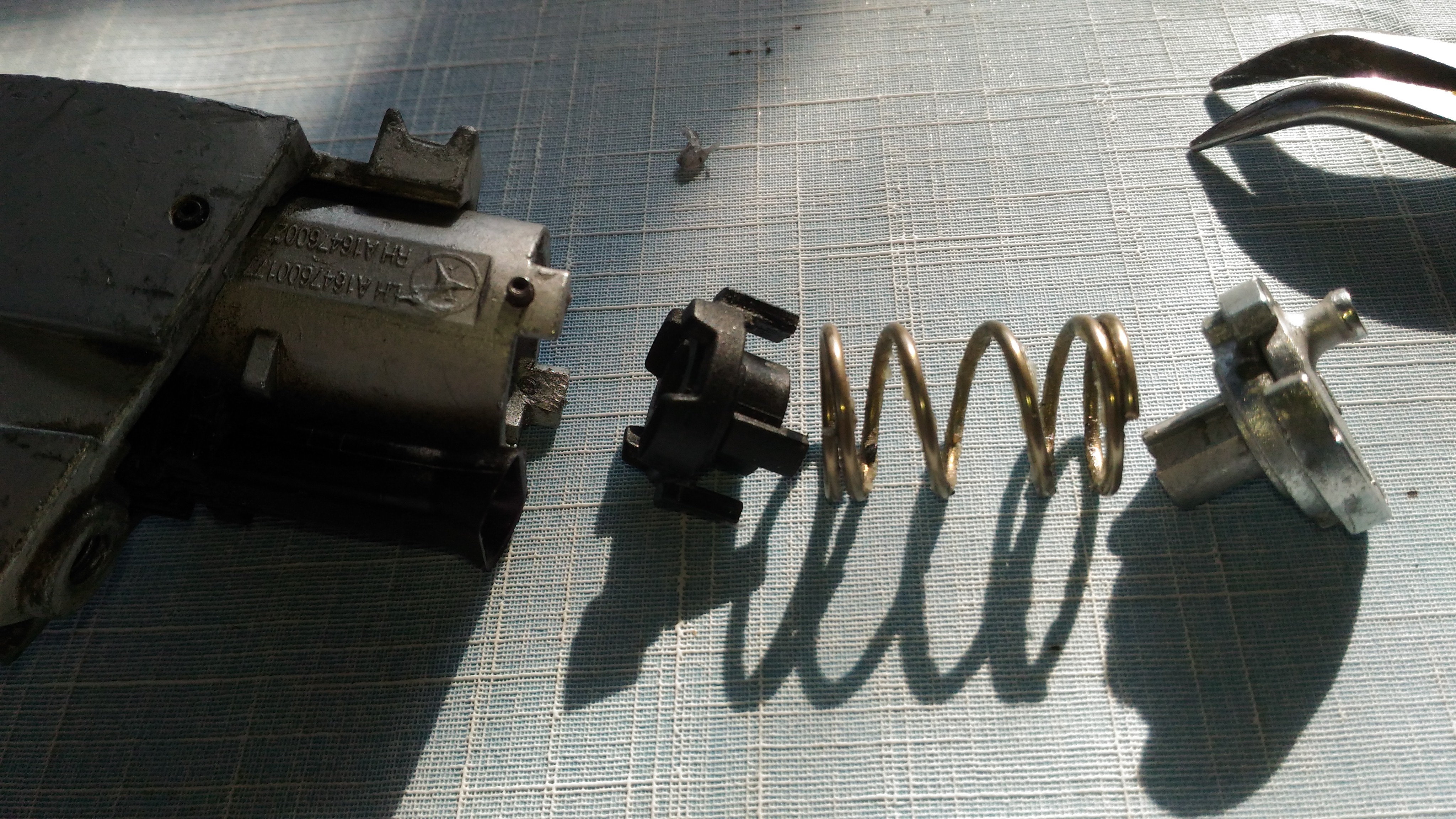

5. для того чтобы добраться до механизма  замка, надо вытащить 2 штырька фиксатора. Я использовал столовый нож с острым концом. вставляешь кончик ножа в паз, упираешь лезвием в штырек и с небольшим усилием пытаемся выдвинуть штырек. после нескольких минут манипуляций штырек выдвинулся. Перед тем как совершать аналогичные действия с другим штырьком наматываем изоленту, т.к. внутри  стоит мощная пружина и она может выстрелить и разметать все внутренности по земному шару.  разобрали и ищем причину

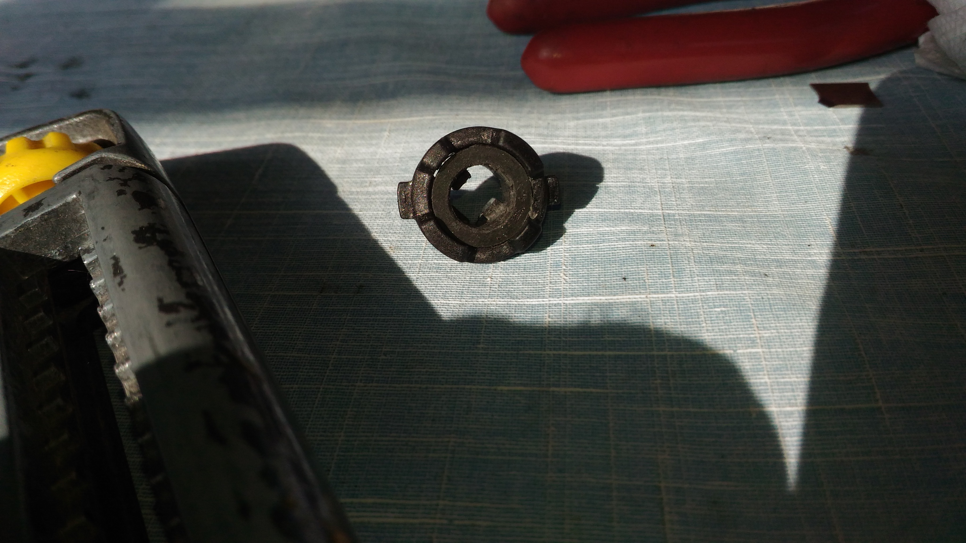

Во всем виновата черная втулка , которая является соединителем между личинкой и пупыркой.  Видимо пользователь замка приложил немного больше усилия чем надо и срезал направляющие внутри пластиковой втулки ( они входят в механизм личинки на 2-3мм). Замок может свернуть 3х летний ребенок.
На фото видны срезанные шлицы.

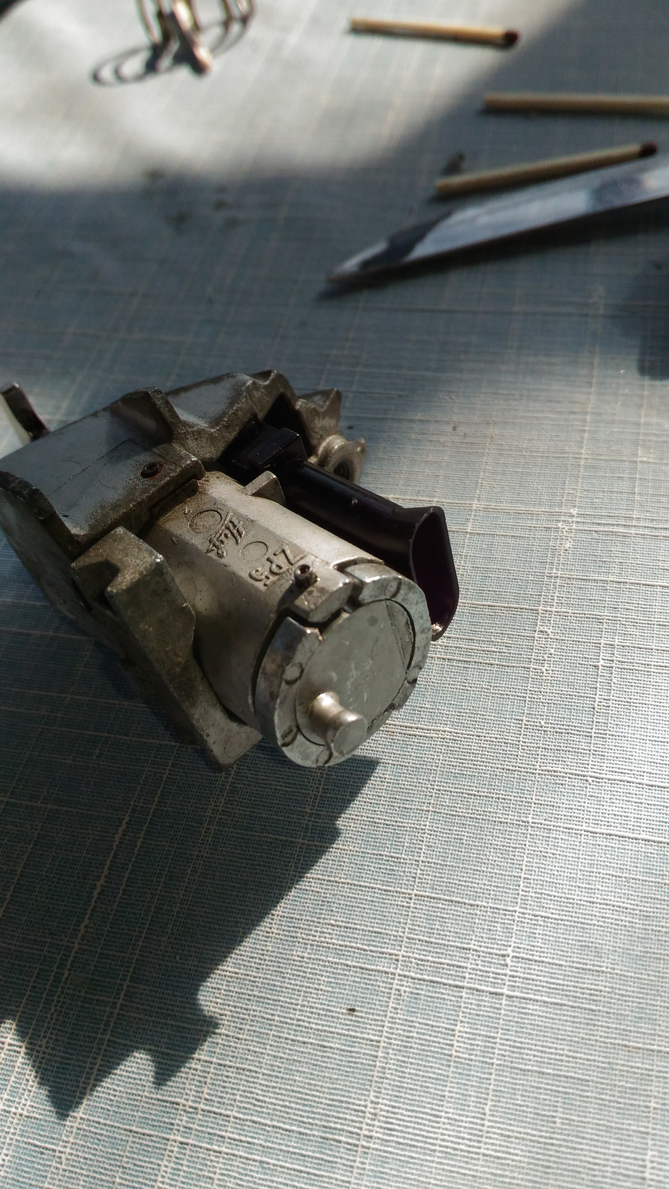

Можно поменять втулку купив бу детальку.  Я пока намазал втулку и пазы личинки попсиполом и аккуратно соединил соблюдая правила установки. Надо следить чтобы клей не попал на другие части замка. втулка тоже состоит из 2х частей. Собирать в обратном порядке. Неправильно собрать не получится тк пазл не соберётся. Но прежде чем клеить собрать механизм без пружины. ключ стоит вертикально пупырка с противоположной стороны от контактной группы.
 Сначала использовал 2х компонентный импортный клей эпоксидный. его сорвало. когда разобрал клей не приклеился ни к металлу ни к пластику.
 После сборки ключ вращается тяжелее, но дверь теперь открывается.
