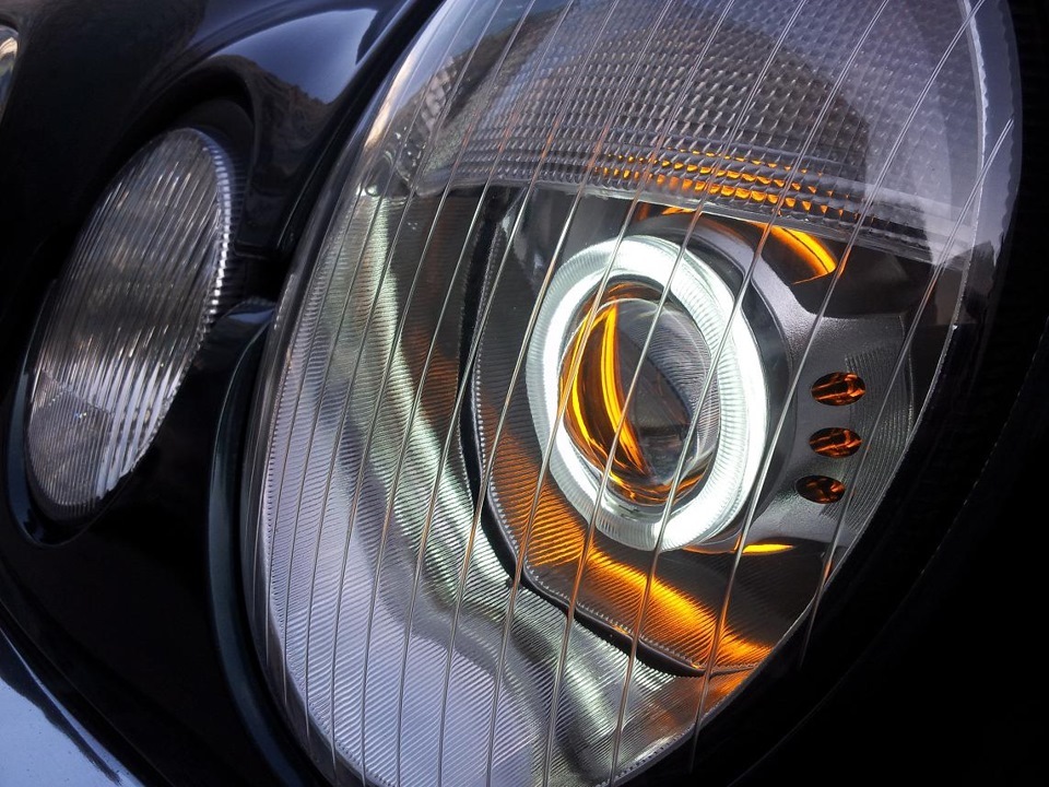

1. Если цель за минимальную стоимость получить максимальный свет, то тут это означает "Б.у. фары рестайл галоген+хорошая галогеновая лампочка", естественно фару разобрать промыть, а стекло отполировать, покрыть лаком.
2. Если цель получить за минимальную стоимость получить максимальный свет (ксенон) - те же действия что и выше + установка китайского ксенона.+коррекция в StarDiagnosys.
3. Если цель получить максимальный свет (ксенон), то в дополнение к 1 пункту добавить покупку новых биксеноновых линз (Koito,Hella,Q5, Morimoto - 3 дюйма в диаметре) и установить в фару. Считаю дальний свет в мыле удовлетворительным, посему линзу в дальний ставить не советую.
4. Если цель получить максимальный свет (ксенон) с минимальным колхозом - купить новье ксенон фары.
п.с. Фото ниже - это  я так на w210 делал, на   w163 пока доволен галогеном простым.
