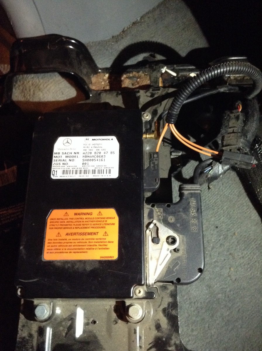

Под пассажирским сидением на оптике gps хрень (здоровая чёрная) не установлена?
  В 07.07.2016 в 18:49, Dryn сказал:
Установлена,motorolla
