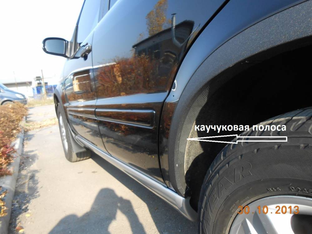

Эта щель забивается грязью которая служит абразивом. У себя покрасил кромки , приклеил к ним на двухсторонний скотч каучуковую полосу толщиной 5мм. шириной 10мм. (мягкую,пористую).Каучуковая полоса служит прокладкой между кромкой и расширителем арки.Было это летом 2013го. Жучков пока нету.
Ошибся с каучуком.Полосу вырезал по шаблону снятому с кромки крыла.
