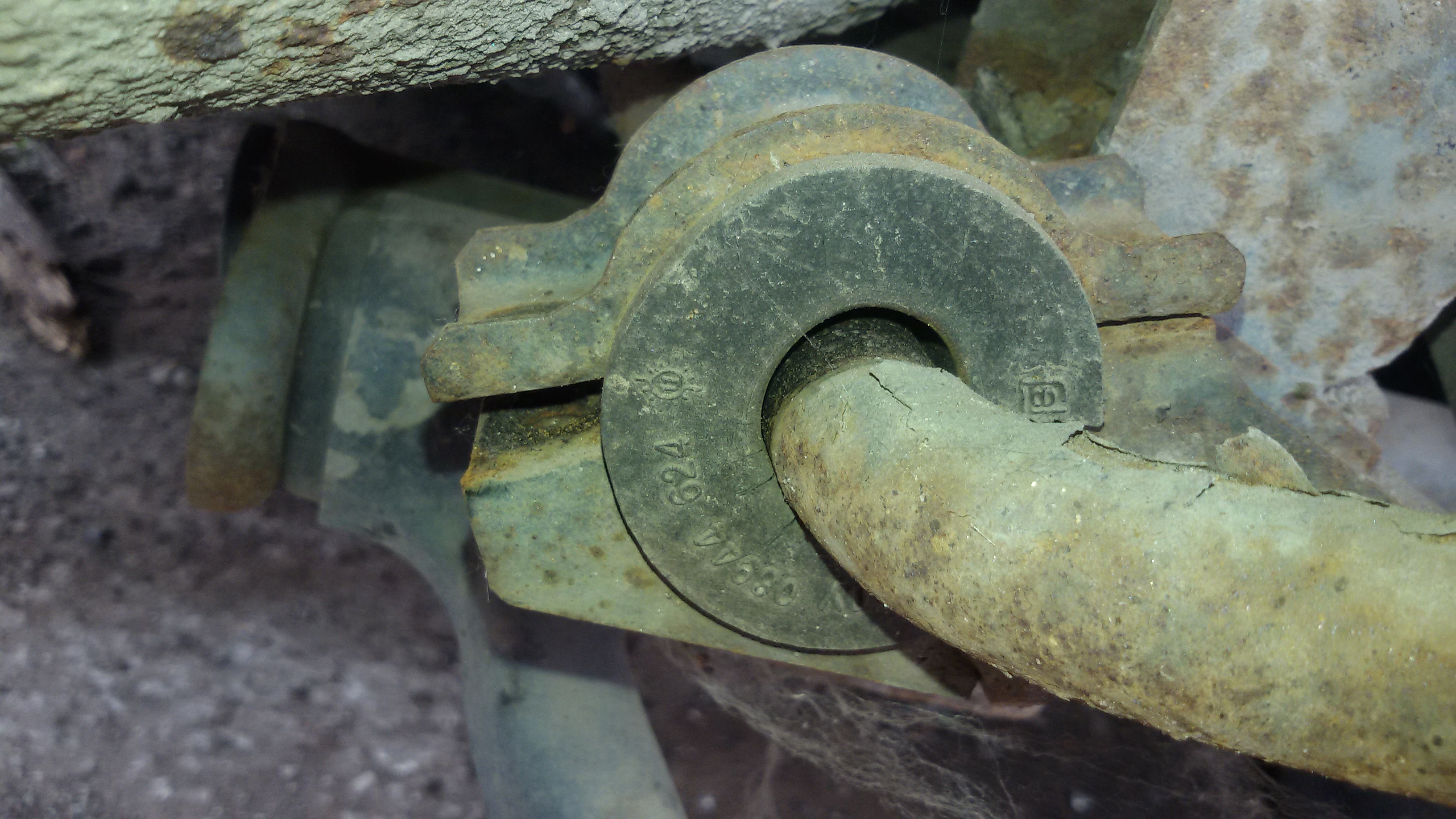

Случилась у меня вчера вот какая неприятность, уже подъезжая к дому показалось что колесо заднее стрельнуло. Остановился все колеса в норме. Продолжил движение, но стук так и  остался, утром залез посмотреть, оказалось что сломалось крепление заднего стабилизатора, который к с рычагом держит. Там получается что то типа коромысла сверху на двух болтах, вот в одном месте и лопнула. Соответственно втулка стабилизатора ушла из крепления и сам стаб,лежит на железке и шум при движение очень неприятный. Подскажите чем можно заменить  это крепление может от других машин что подходит. Заранее спасибо!

Как я понял из описанного то что то поломалось в этом узле:20160628_121928.jpg
Осталось выяснить или низ  или скоба крепления

Абсолютна верно, верхняя скоба лопнула, в районе крепления болта и в районе второго болта трещина.

Так сайлентблок продается в комплекте со скобой!

неплохо задуматься почему сломалась. а заварить не получится

Мне повезло. Есть машинка на разбор. На твоём месте заказал бы у мужиков с форума, через дня три придет. А пока стянул бы силовым хомутом чтоб не гремела.
