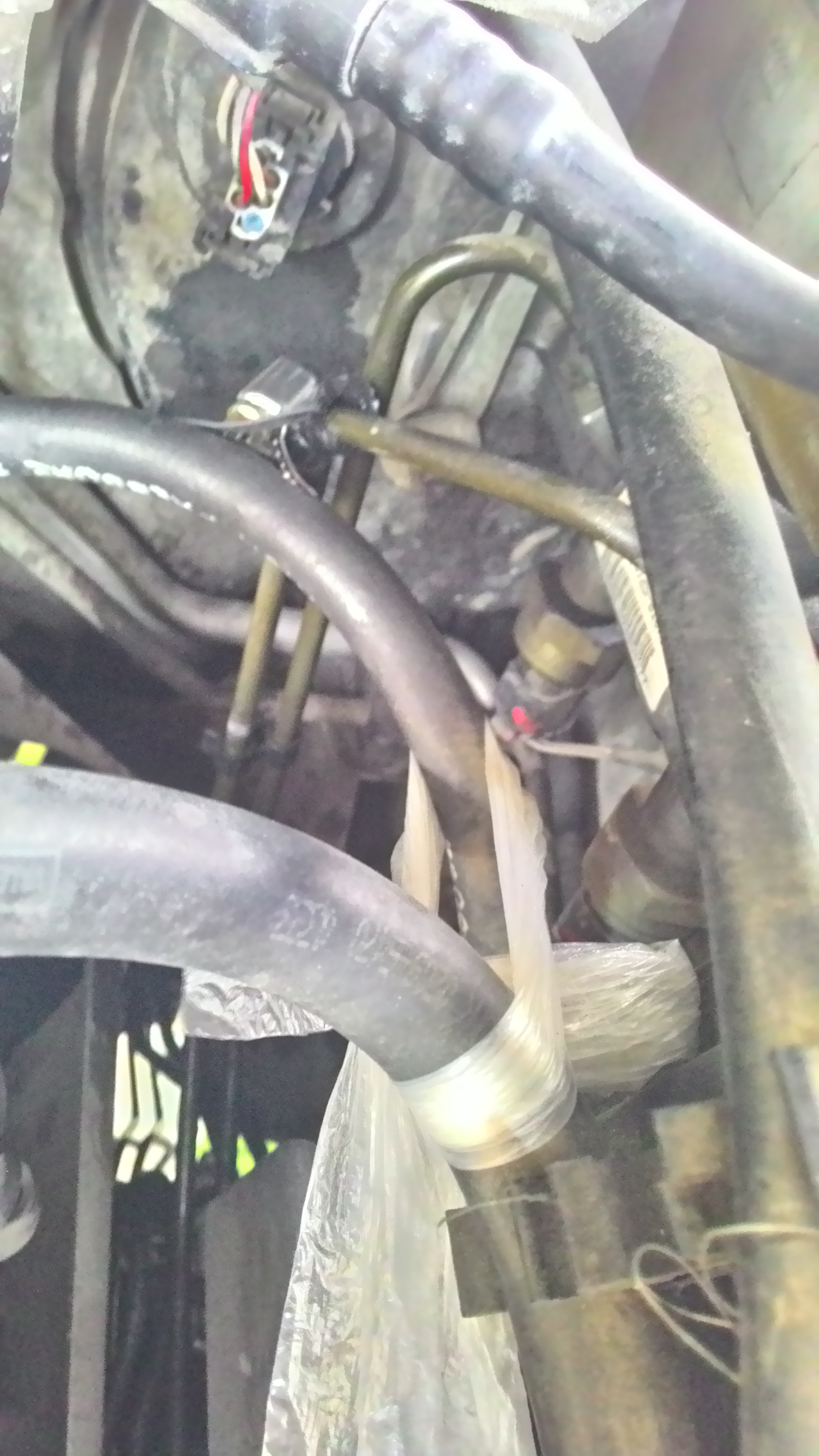

Всем привет!
Шланг высокого давления подачи бензина перетер тормозную трубку от главного до гидроблока. На снимке в этом месте хомутик, так пришлось добираться до дома. Приобрел трубку с разбора и увидел, что в том же месте есть потертость. Возможно с таким косяком ездит еще кто-то и мой случай предотвратит неприятности в дороге.
  • + 3
Виктор,+ тебе за то,что предупредил-НО вероятнее всего шланг бенза,у тебя слетел с зажимов-которые стоят на коробе предохранителей,посмотри там 2 зажима(верхний обвёл красным) для этого шланга,если его вставить на место ,то он не достаёт до  тормозных трубок на растоянии почти 5 см
Изменено пользователем Влад
@Гамлет , спасибо за предупреждение. У себя тоже проверю.
еще на трубки гидроблока посмотрите. у меня на них бачок омывателя лег и тоже знатно потер. Можно и залив получить блока и трубки протертые...
