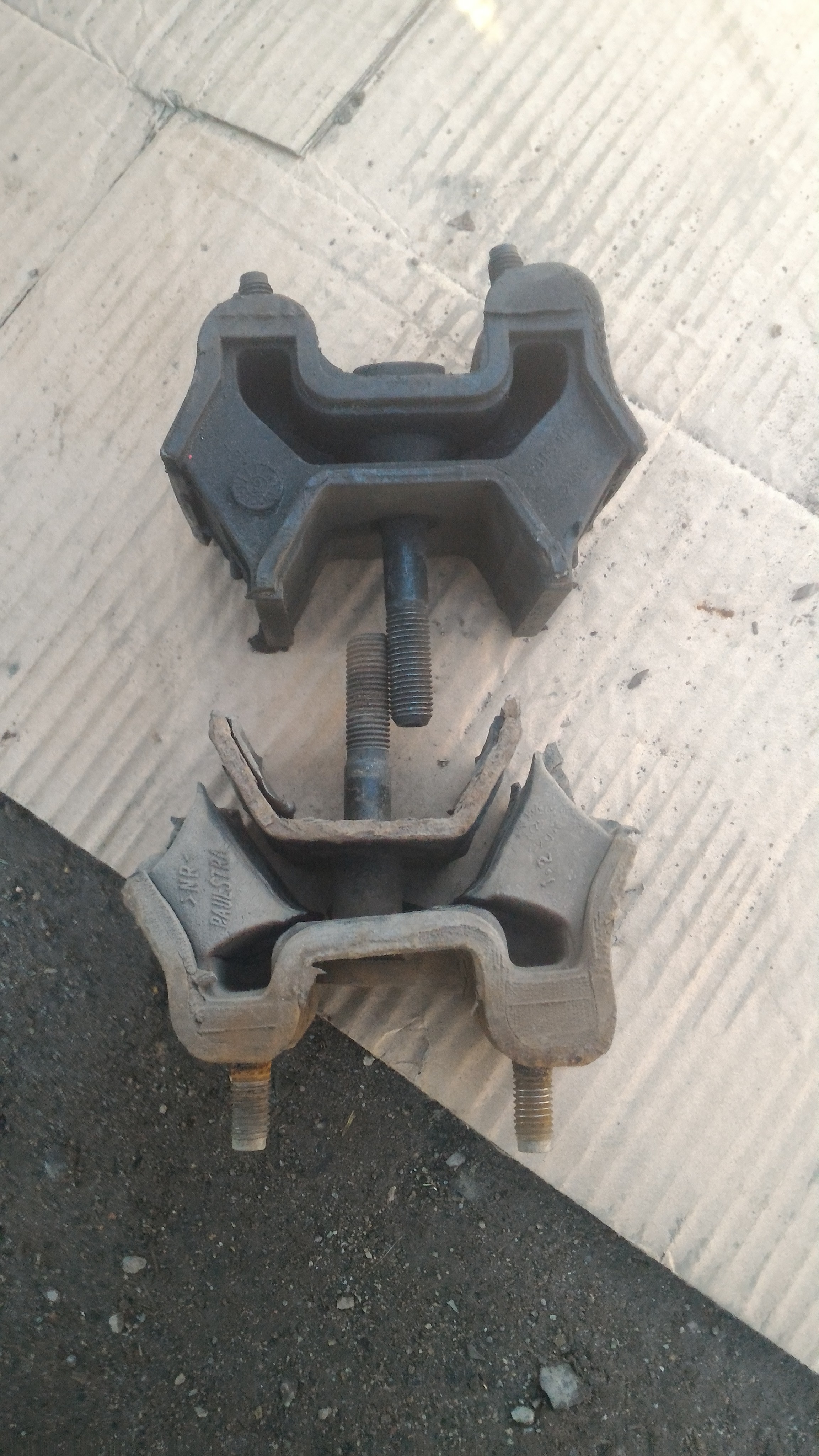

@Влад видно, что метал не новый и резина залита не совсем аккурано.
Надпись фронт отличаесть от оригинала на машине. В оригинальности купленного я не сомневаюсь. Но рейки и гуры тоже восстановление идут в магазине.
Я бы для эксперимента залил бы старые подушки резиной или полиуретановые по желанию.

Тигран-это не восстановленные-скорее всего отбраковка,как на всеоригинальные детали -ОТК работает:D а дельцы и живопыры тащат сюда эту отбраковку на лоха-
есть же в нете статьи как выглядят оригинальные запчасти МБ,в каких упаковках и с какими галаграмами-а покупать такую х.з., оплывшую и кривую деталь-дело самого покупателя, полиуретаном незнаю не видел-там форма же нужна,жёсткость знать надо,чтоб не расфигачило лапы(силуминовые)про ребилд реек -тоже большая и обширная тема-практикуется широко-просто даже на восстановленные рейки и гуры дают заключение и соответствующие бумаги на поверку агрегатов,когда свою рейку брал через москау,бумаги были
Изменено пользователем Влад
@Влад  возможно. Можно сравнить, если есть фотки. Деталь сама ровная.
Я к тому, что скорее всего новая опора - это перезалитая старая.
Не сделанная с нуля)

фоток не осталось(точнее не могу найти:D) только эти,я выкладывал на форуме когда их менял в теме про замену, первые были феби -брал на маршале,там же видел подухи с кривыми буквами и не суразным отливом без упаковки(россыпью:D) если есть желание можно подъехать и сравнить эту шляпу,вообще тема как то плавно перетекает не туда-надо писать ,что ставил и сколько отходила- тем более в отношении заменителей(если можеш за него поручится)так, что для себя давно сделал вывод в отношении заменителей (аналогов) - по ходовке во всяком случае(х.. полная) где и как сделано из какого материала х.з. выгода сомнительная, когда по новому лезиш разбираеш меняеш и поминаеш того ...добрым словом-я так с передком воевал ,благо пробеги были хорошие,что весь этот хлам сыпался быстрее чем я масло менял, а мерин терпеливый-с гремящими заменителями довозил куда надо
@Влад фотка только одна, на вид похоже.
