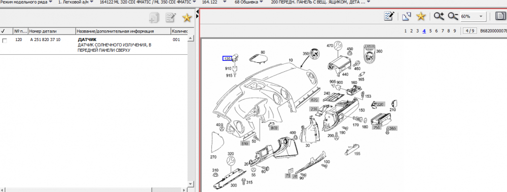

 Датчик, о котором ты говоришь, находиться отдельно на парпризе и у 163 и у 164 кузовов.
Называется солнечный датчик\датчик солнца, как удобней.
Он не встроен в датчик дождя, а служит для определения интенсивности солнечных лучей, не света, а лучей. Я ж где то даже скрины делал из DAS. То есть реагирует на тепло так сказать, лучи его греют.
Климатическая система по его показаниям (не только по его) стремиться как можно эффективнее поддерживать комфортную\заданную температуру в салоне автомобиля.
Датчик солнечной радиации!
@Meren значит я что то не так понял у Вадима.  Но зато теперь я знаю, что это за таблетка на козырьке приборной панели.:rolleyes:
@Shved , все правильно, датчик солнечной активности на приборке, он нужен для кондея. А на стекле датчики дождя и света.

Я имел ввиду , что располагается он на приборной панели, сверху, на торпеде, под стеклом. На схеме он есть в системе кондиционера.
  В 01.10.2016 в 06:31, vadnik140 сказал:
Ну вот. Я же говорю, что не правильно понял...
