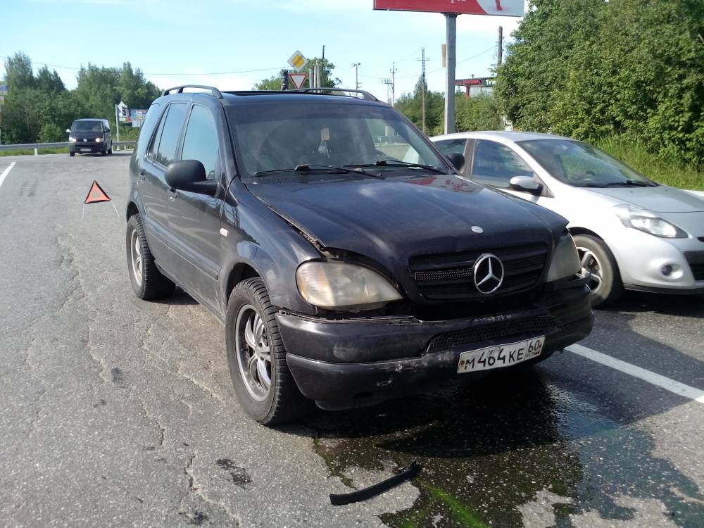

Привет ребята! Стукнул машину,стою на трассе, из видимого капот,бампер,радиатор. Похоже поездка в отпуск накрылась, а уже предоплату внесли, если не успею сделать,что вероятнее всего,потому как ни зч ни денег на ремонт сейчас нет,то придётся все отменять((((

где случилось , по фоткам повреждений не особо , но до радиатора достало , кого боднул так , капот клюв отогнуть руками чтобы закрывался , рамка с замком если цела то ерунда , только один радиатор нужно поменять и дальше в дорогу , потом после отпуска будешь доделывать

Эвакуатор , замена радиатора и в отпуск. Капот и бампер потом сделаешь. Ну и про кондей забудь.

Без кондея на юге печалька будет. Может можно залатать? И к стати радиатор кондея может быть жив. Скорее всего при ударе повело верхнюю планку и радиатор достал вентилятор. Что касаемо бампера, то для срочной поездки нужен паяльник, сеточка, баллончик краски и один день. Попробуй капот открыть.

Капот открывается, он не помнят,погнуло только переднюю часть где решетка вентиляторы целы, визуально радиатор целью,но внизу слетел с креплений,там же все и вытекло.
Бампер восстановить врядли получится.

Судя по фото - капот не требует замены... тем более, что открывается и закрывается...
