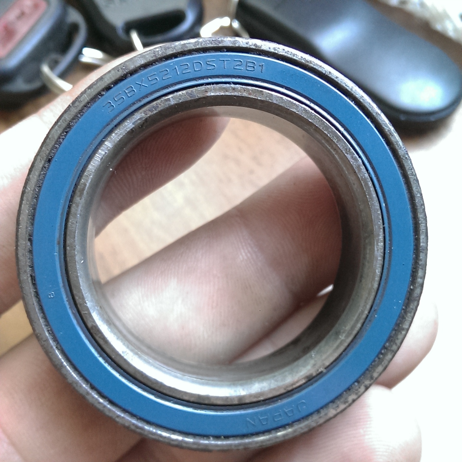

Да в том году еще в форумах вычитал про размер. У кого такой подошел на рестайл, у кого не подошел. Пошел в магазин заказывать оба, привезли только 52х35х22. С другим сказали засада, у постовщиков нет и сейчас тоже нет.  Я вообще хотел шкиф не снимая компрессор открутить, посмотреть размер и если совпадает с моим подшипником поменять, если  нет, прикрутить шкив обратно и искать нужный размер. Но получилось, как получилось....

Парни, отпишитесь тут, какие у вас стоят компрессоры и какие там подшипники.

Вот какой у меня стоял. Заказал torque, обещали во вторник привезти. Цена 650р. Сказали, что такие нестандартные подшипники только на америкосах.

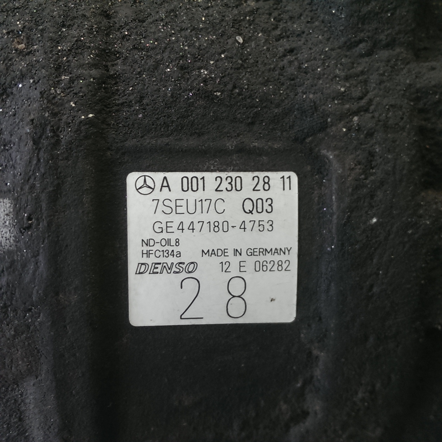

@voyaka скинь фото шильды с компрессора.
  В 17.06.2016 в 10:56, Dim651 сказал:
Подшипник повезу к мастеру и обязательно сфотографирую шильдик. Сейчас могу сказать только, то что компрессор DENSO.

Так сфоткай шильдик на своем компрессоре, который сломал.
Честь имею!
Я его еще не снял, но у меня такой же как выложена фотка выше.

Внешность обманчива) Подшипник шкива может быть другого размера. У тебя америкос? Рестайл? Хочется понять по размерам подшипника, куда, какие ставились. Да и клубням полезная информация.

Всем огромное спасибо. Все, подшипник заменили. Все работает, урчащий звук пропал. Кондер стал холодить лучше, чем раньше.

Подшипник умер по дороге в отпуск! Опять заурчал. Причина не понятна. Может быстро ехал с вкл.климатом??? Всю дорогу (1300) не меньше 160. Заказал новый. Что было не поставить 22-ой двурядный????

@voyaka Ты посмотри какой стоял по марке и номеру. Это для того, чтобы учесть все характеристики подшипника кроме размеров. А обороты там достаточно большие
