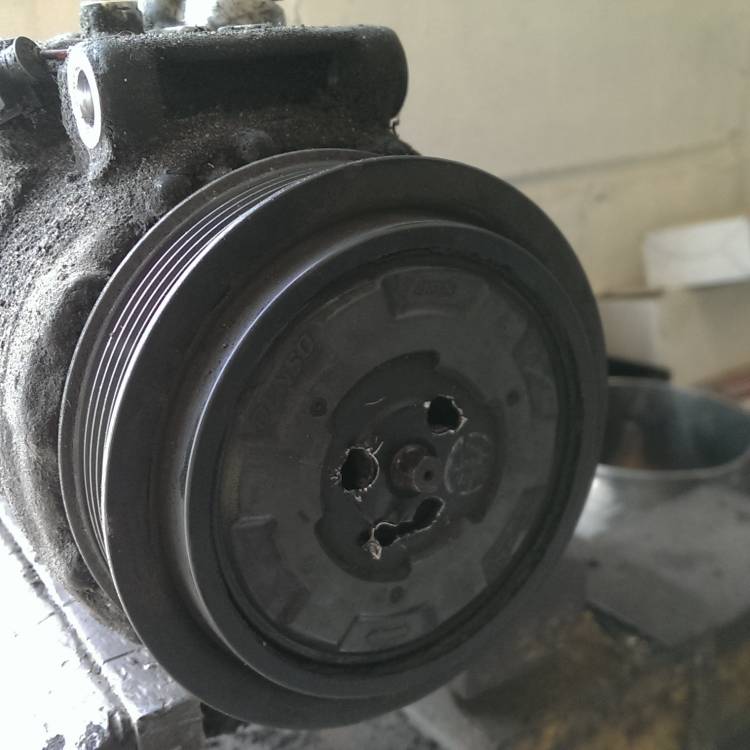

Доброго часа! Наверное все футбол смотрят, но все же...Нужен срочный совет. Снял компрессор, пытаюсь открутить шкив, не получается. В Какую сторону крутить???? Ни в одну сторону не получается. Кто менял подшипник подскажите пожалуйста.

Спасибо, читал темку. Грани нафик слизал все. Метал очень мягкий

Привет, Рустам. Спасибо. Сейчас напишу ему. Так и не получилось открутить, все грани слизал( Замочил на ночь в керосине.

Почитал, полистал форумы по копрессорам и сделал вывод, что шкив накручен на болт как гайка, т.е чтобы открутить надо крутить влево, зафиксировав болт. Только вот беда, болт круглый получился совсем( -грани съело . Метал мягкий , уже и напильником грани подтачивал, не откручивается и все тут. Блин, что же делать?

@voyaka наваривать другой болт, за него и откручивать.

Думаю об этом, да боюсь внутренности компрессора от таких действий пострадают.

@voyaka как вариант взять головку на -1 размер, и попробовать ее натянуть на болт.
Можно еще приварить не болт, а пруток потолще, чтобы на него одеть трубу и сдернуть. За одно нагреется и болт. Феном не пробовал греть болт до того как....?
Я сделал ключ, взял рожковый ключ на 19 или 22 не помню точно, Приварил к ним каленых три прутка.
Есть крайний колхозный вариант, вот на фото есть три отверстие,в одно ставишь плоскую большую тупую отвертку и маленьким молотком бьешь в ту сторону которая откручивается, но смотри можешь шайбу поломать по оккуратней !!!

Головка уже 5,5 одевается, вместо 7-ки))) И греть пробовали, правда плоскогубцы нагревали, а потом ими за болт. Отдал кондиционерщику, может он что придумает.
Такой ключ сделали.
Так что-то очково)

Сейчас звонил мастеру. Ни хера не откручивается. Приваривать боится, думает что внутрянке плохо прийдется, поршня можно убить. Как думаете? Греть напрямую тоже боится, могут поплавится резинки внутри шкива
Честь имею!
Если греть промышленным феном и с головой, то ни чего не поплавится. А если горелкой, то думаю не очень хорошо.
Посмотрел каталог. Там действительно болт.
Не откручиваться он может потому, что установлен на фиксатор (это предполождение)
В этом случае его нужно попытаться быстро и локально нагреть. Точечная сварка спотером была бы не плоха для этого. Полуавтоматом тоже можно аккуратно сделать. Если он на герметике, то попытаться сразу откручивать. Если сразу не пошел - быстренько охладить, пока тепло не расползлось куда не нужно.
Уфффф, открутили-приварили аккуратно вороток. Спасибо огромное за советы.  Теперь другая засада) подшипник, который я приобрел для замены 52х35х22- не подошел. Нужен 52х35х12!!! В магазинах ни чем не могут помочь. Может кто из клубней знает где приобрести и посодействует в покупке этого подшипника? За срочность отблагодарю, все необходимые затраты компенсирую. Помогите, а? Спасибо
