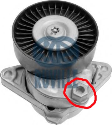

Генератор не заряжает. Снять без звездочки можно ремень?
кокой звёздочки? на натяжителе?(ролике)
если да то там отлив под 17 головку-его нада тянуть а не звёздочку
На некоторых натяжителях есть отверстие под звездочку, может про него вопрос.
И фиксатор лучше сразу сделать, чтобы при установкене мучаться
И зарисуйте как ремень протянут, чтобы при установке голову не ломать
