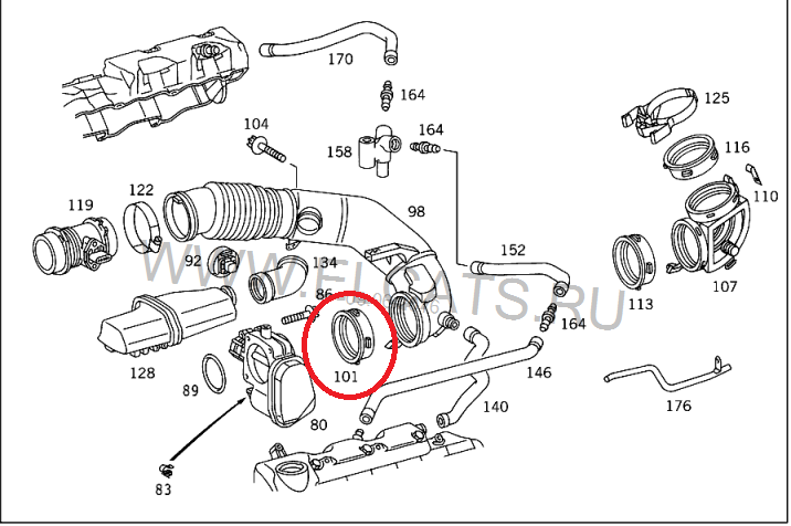

Евро 2 работают передние лямбды, сразу от дросселя на воздушный фильтр,там уплотнение резиновое,со временем дубеет и расплющивается.
Если ошибки по дросселю есть, то это он и глючит. Но сначала исключи подсосы воздуха, как тебе советуют.
@Павлушка, какое уплотнение?, у меня патрубок этот здоровый прямо на дроссель одет
Если ты про номер 101, то он вроде бы только на доресте идёт - там комментарий 205 - до идентификационного номера 299267?

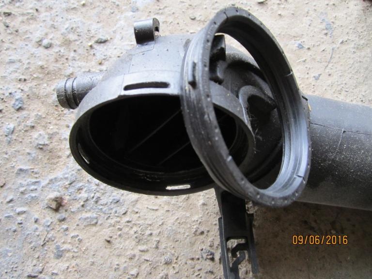

Да про него,когда снимал впускной колектор для чистки это кольцо видел,обратил внимание что дубовенькое,потом когда у Лёхи меняли прокладки клапанных крышек вердикт был однозначен,кольцо к замене.
@Павлушка,  получается, что у меня его нету совсем? почему у тебя он есть, у тебя же машинка после номера 299267?
Игорюх у меня тоже это кольцо(101) стоит,может не заметил ты его?оно прям в патрубке(98) стоит,без этого кольца патрубок не будет на дросселе держаться
вот оно -в раструбе есть пазы в которые оно ставится(кольцо резиновое)
post-16093-0-42256900-1465470774_thumb.j
post-16093-0-64803000-1465470794_thumb.j
Вот и фото подоспело.))
у меня этот патрубок(на фото) стоял со сломаным зажимом,который длинный ,так я уставал (пока не поменял)постоянно его поправлять,он просто соскакивал с дросселя
@Влад, @Павлушка,  ща полезу глядеть у себя
Влад, кинь фотку этого патрубка с уплотнителем в собранном виде на дросселе и вне дросселя, можешь?
