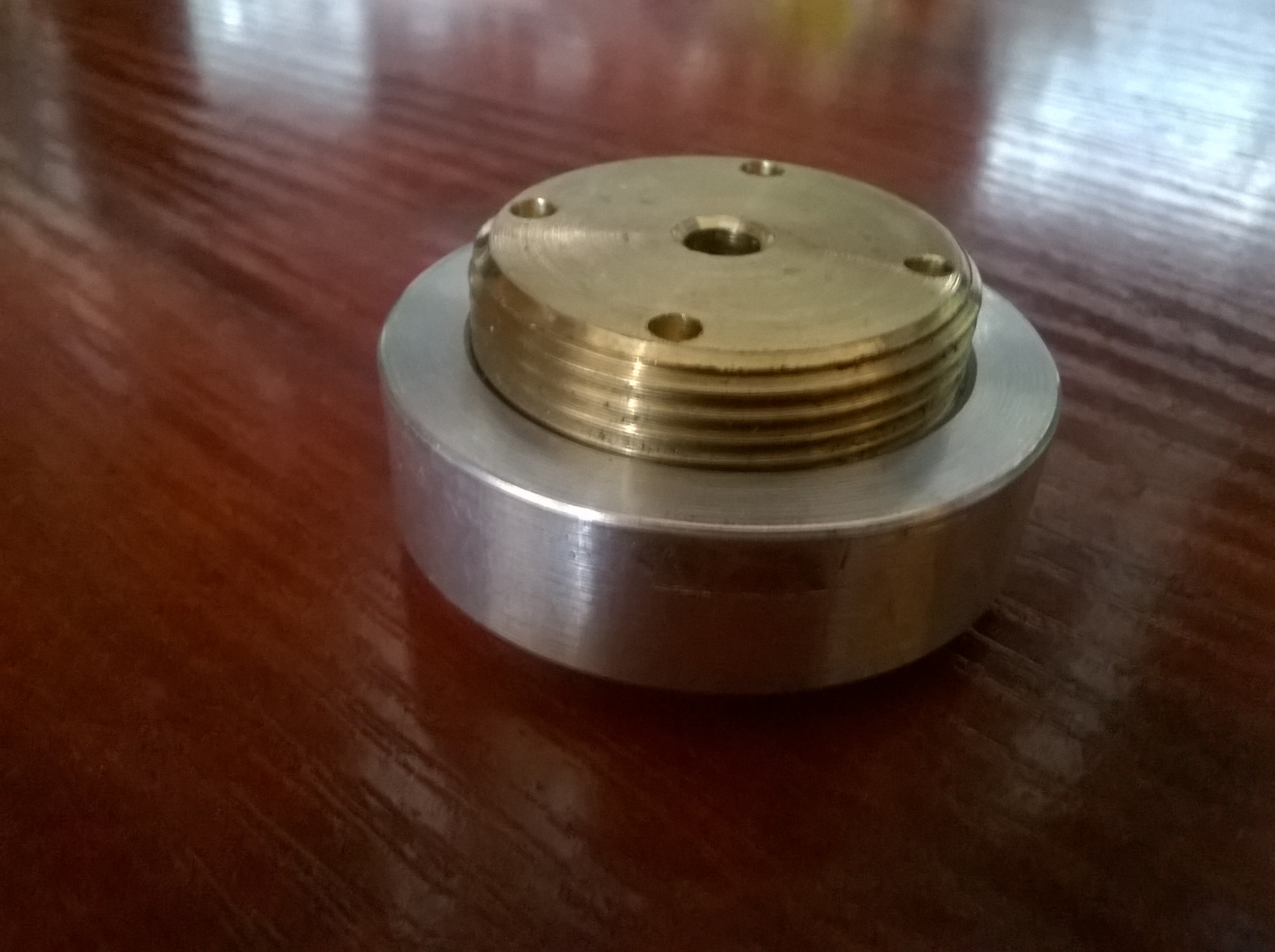

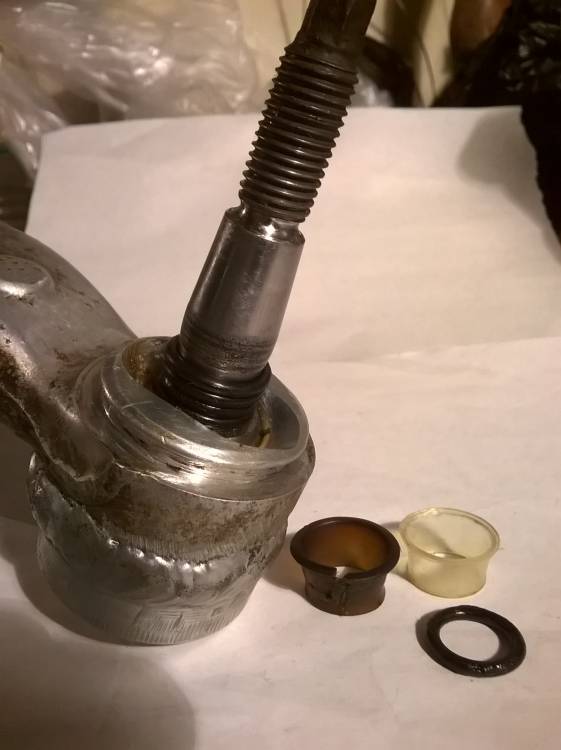

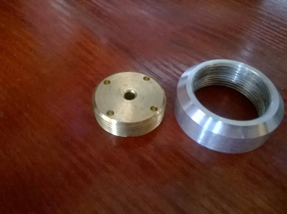

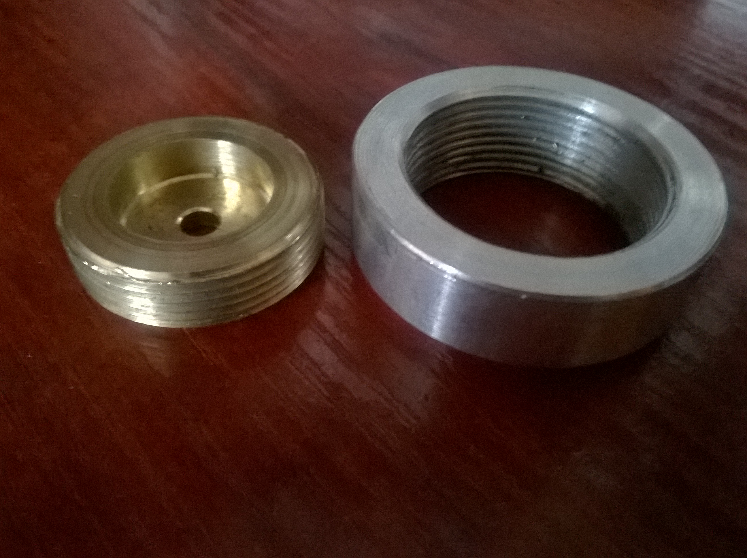

У меня получилось так за 1000 рублей (сварка) +
знакомый токарь и друг координатчик:
материал: Браж 4, Д16

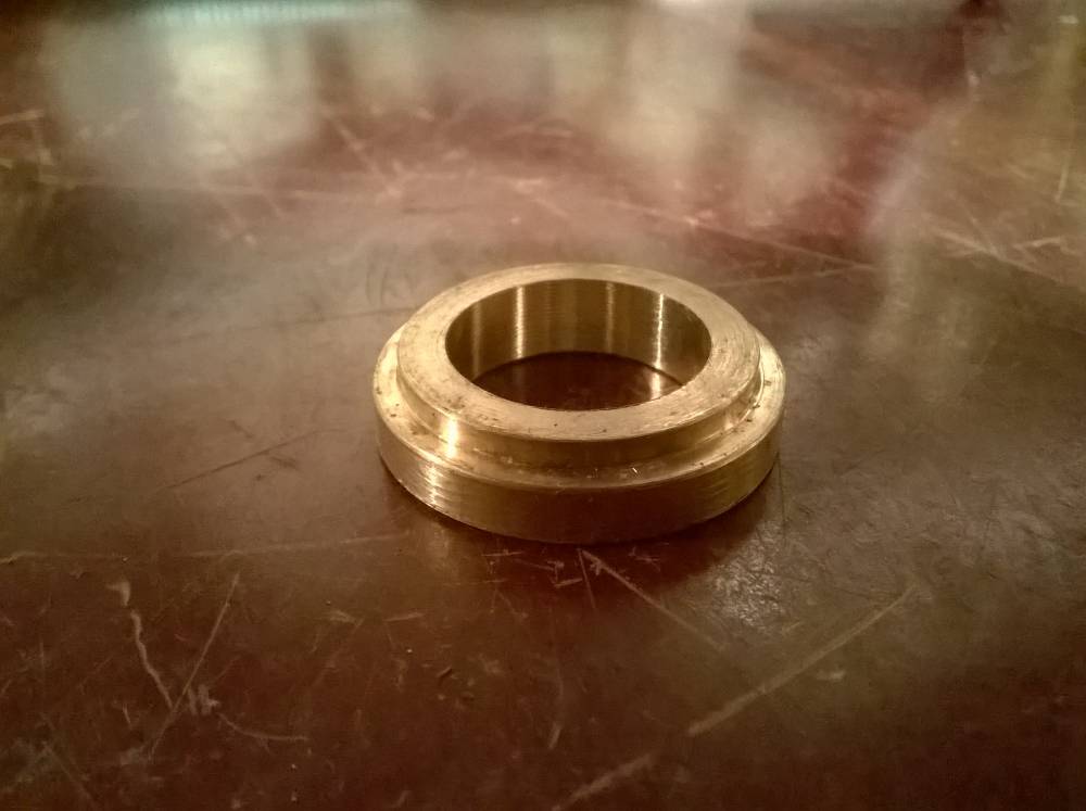

кольцо под гайку, вставляется "вверх ногами" для прижима капролоновой обоймы шара
(кольцо здесь ещё не расточено)

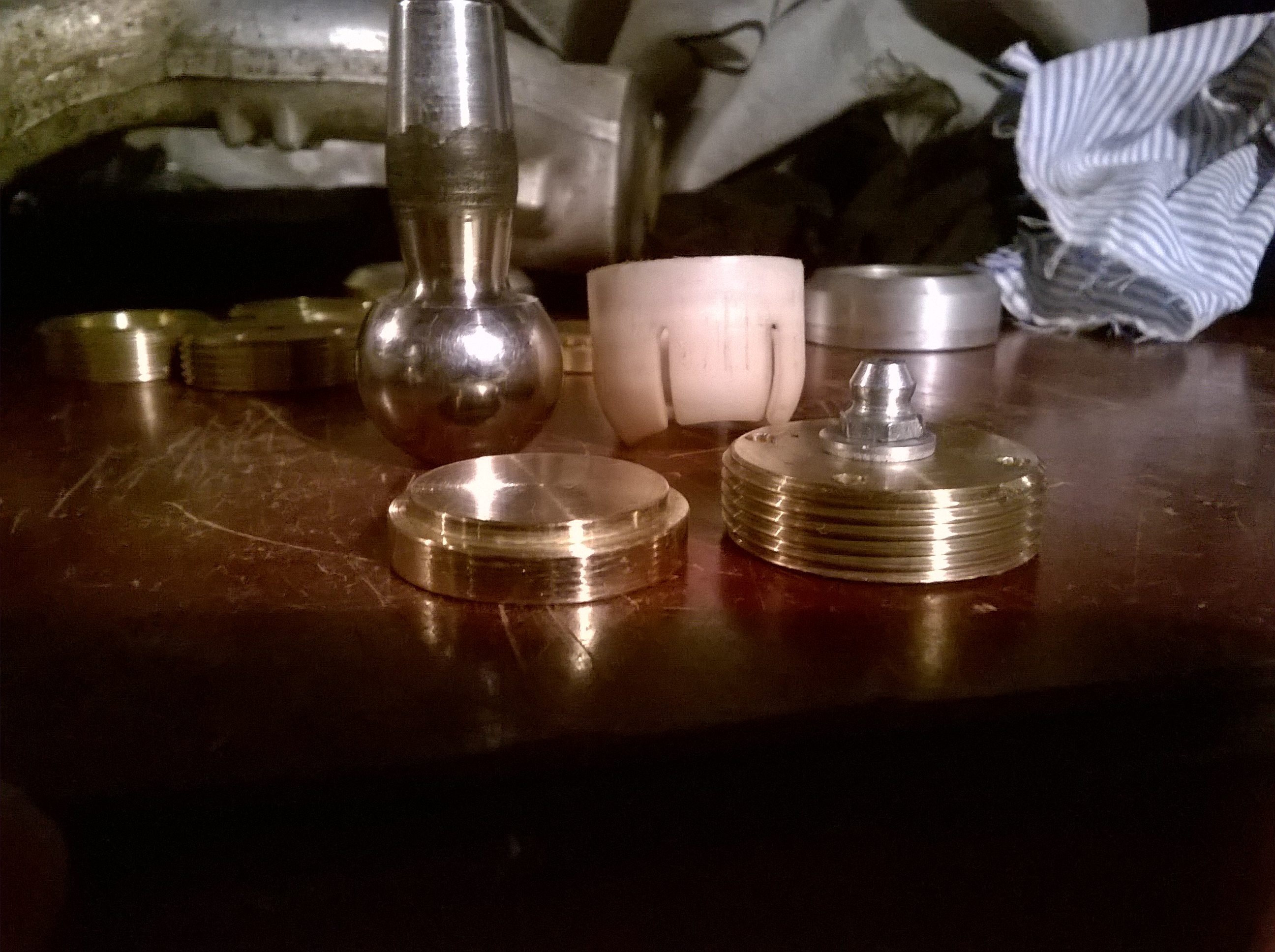

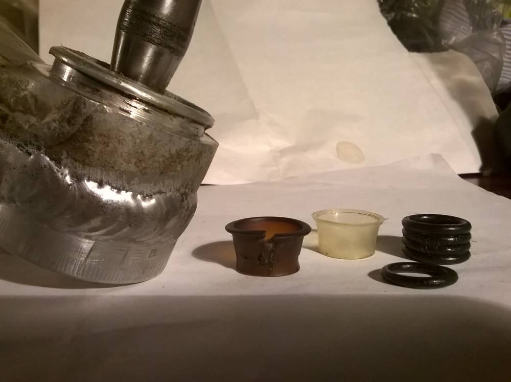

альтернатива пластиковой втулке - несколько уплотнительных колец по р-ру диаметра пальца

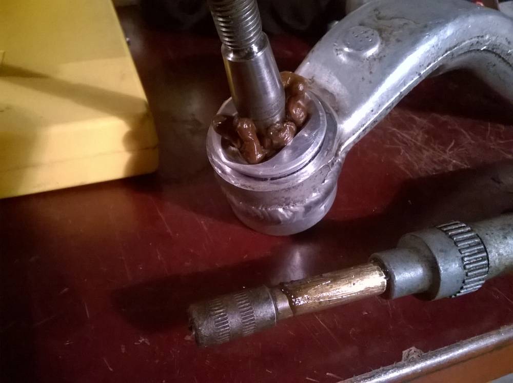

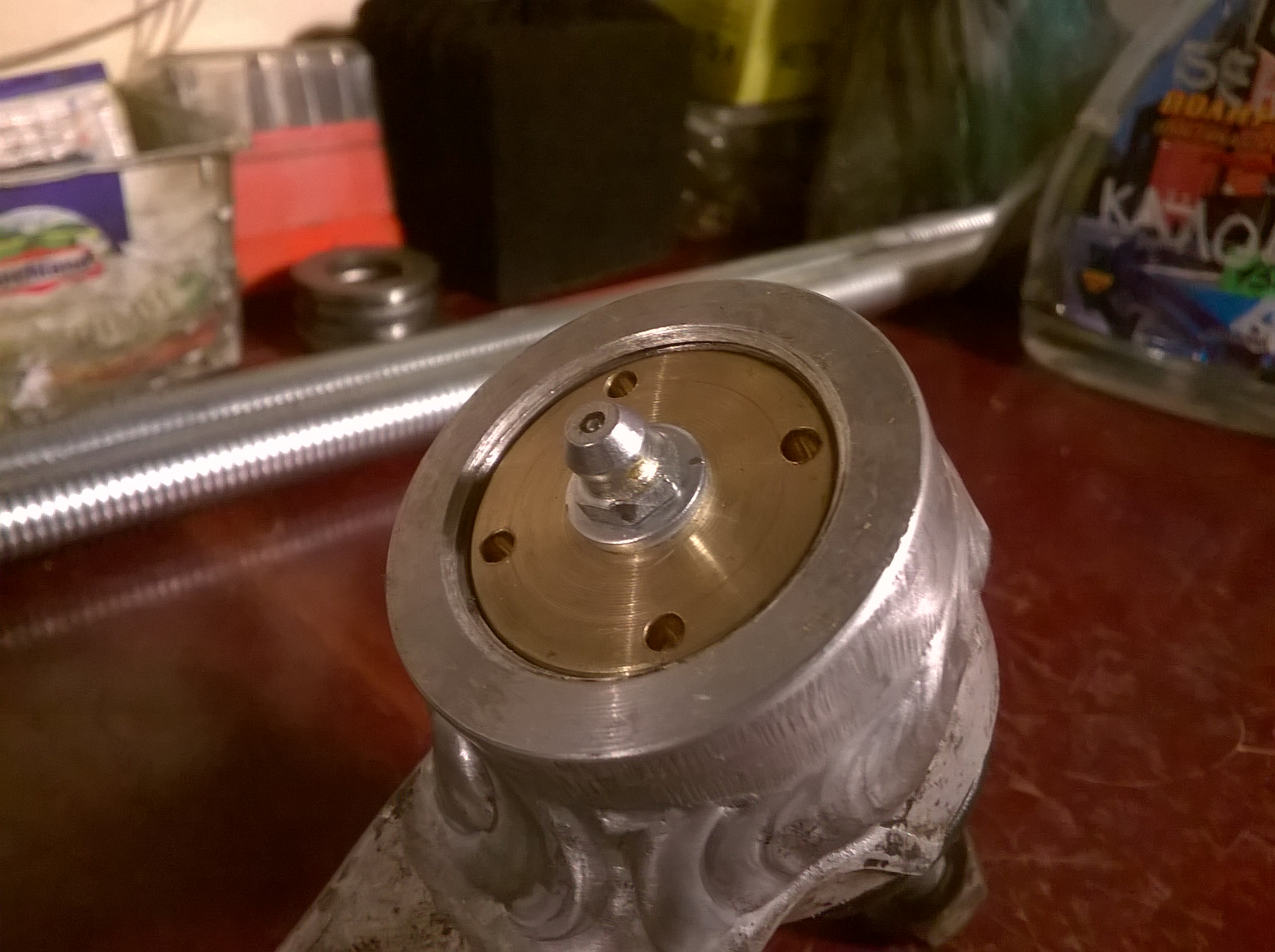

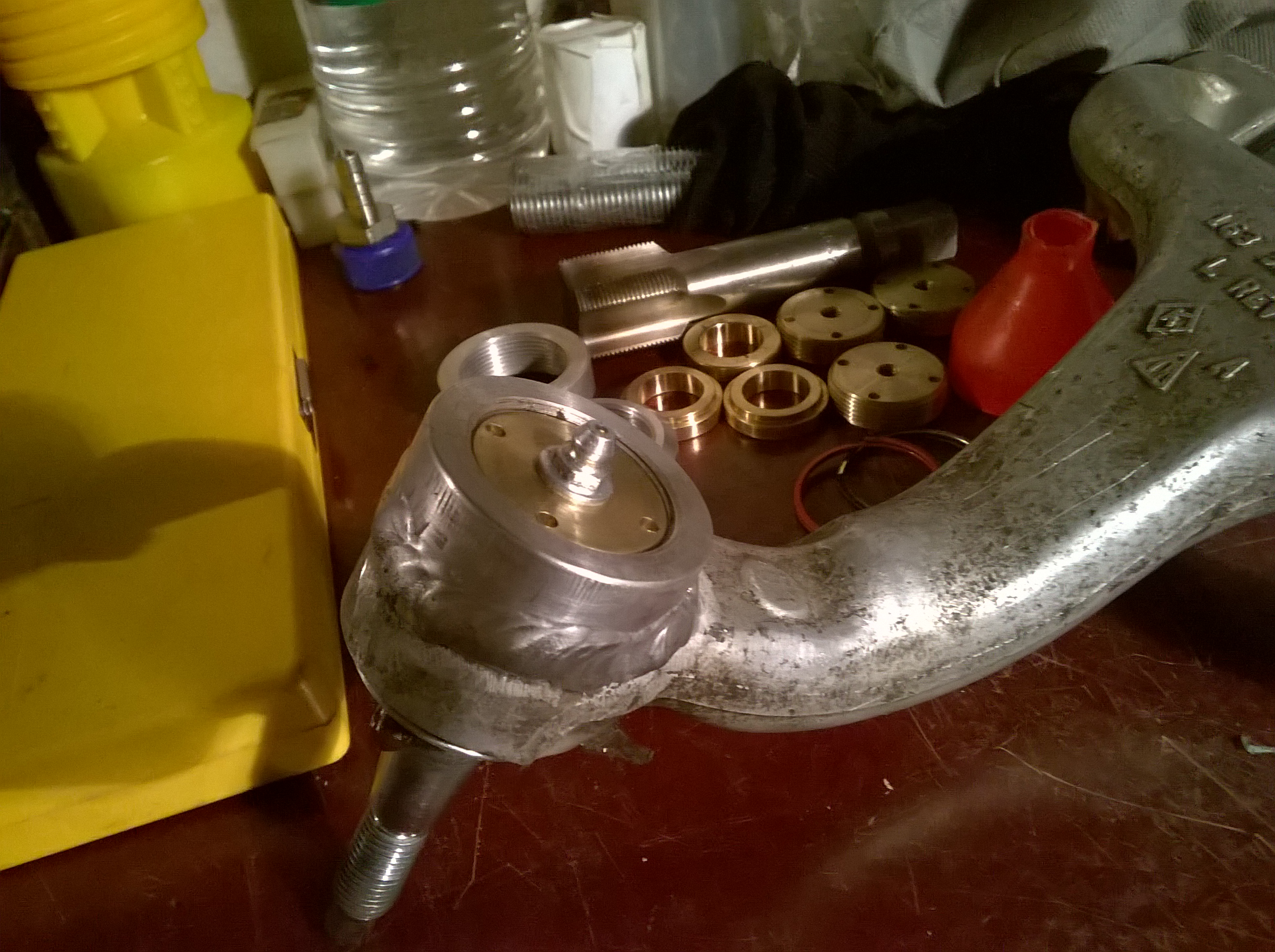

тавотница вкручена
шар прошприцован

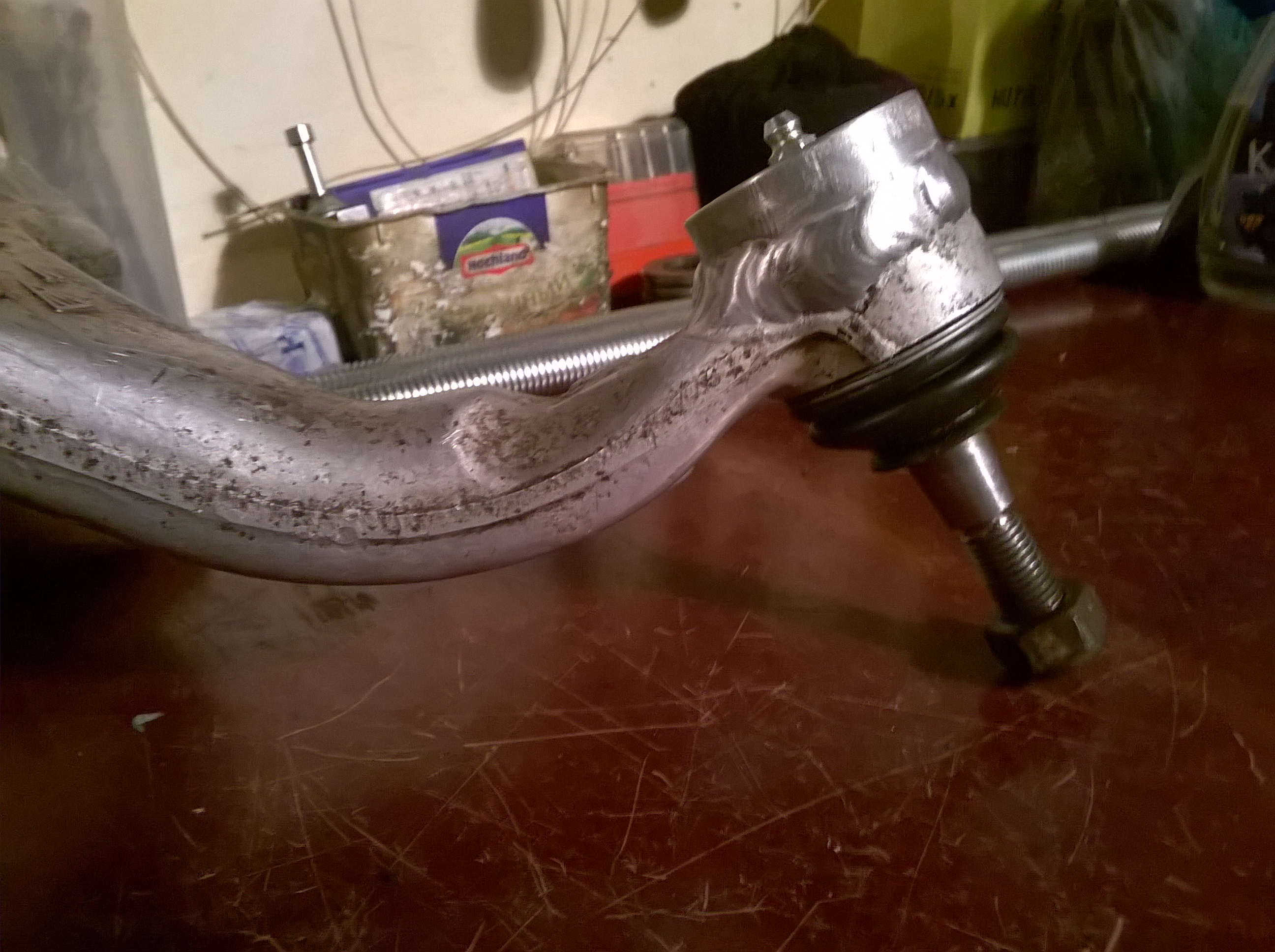

пыльник свой.
а так же по размерам подходит от рулевых наконечников  С180 (моя прежняя) , произв-ва  MEYLE.
теперь осталось подобрать ,или сделать колпак ,что бы закрыть верхнюю часть с гайкой и тавотницей , и не контрить винтиками - шпунтиками , герметиками резьбу. Потому как представляю сколько будет мата в процессе подтяжки или разборки этой сборки. ВО как выдал !  Никуда она (гайка) нах-н не денется в этой конструкции.
Родная завальцовка не немного надёжнее.
На очереди второй рычаг. Разобрал его, а обойма оказалась двусоставной. Ну ничё , "я и это залечу". :D
Процесс думаю ясен без описания. Он уже описан на форуме . Размеры основные взял у клубня в его теме.  Плюс своя доработка.
Всё это делалось при условии хорошего состояния шара и обоймы.
