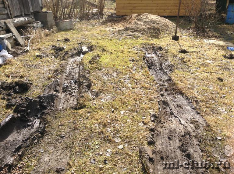

Хочу поделиться, как сделать парковку в плавающем, вечно жидком, грунте. Может кому будет полезно...
Может не только на наших дачах машины засасывает в землю)))

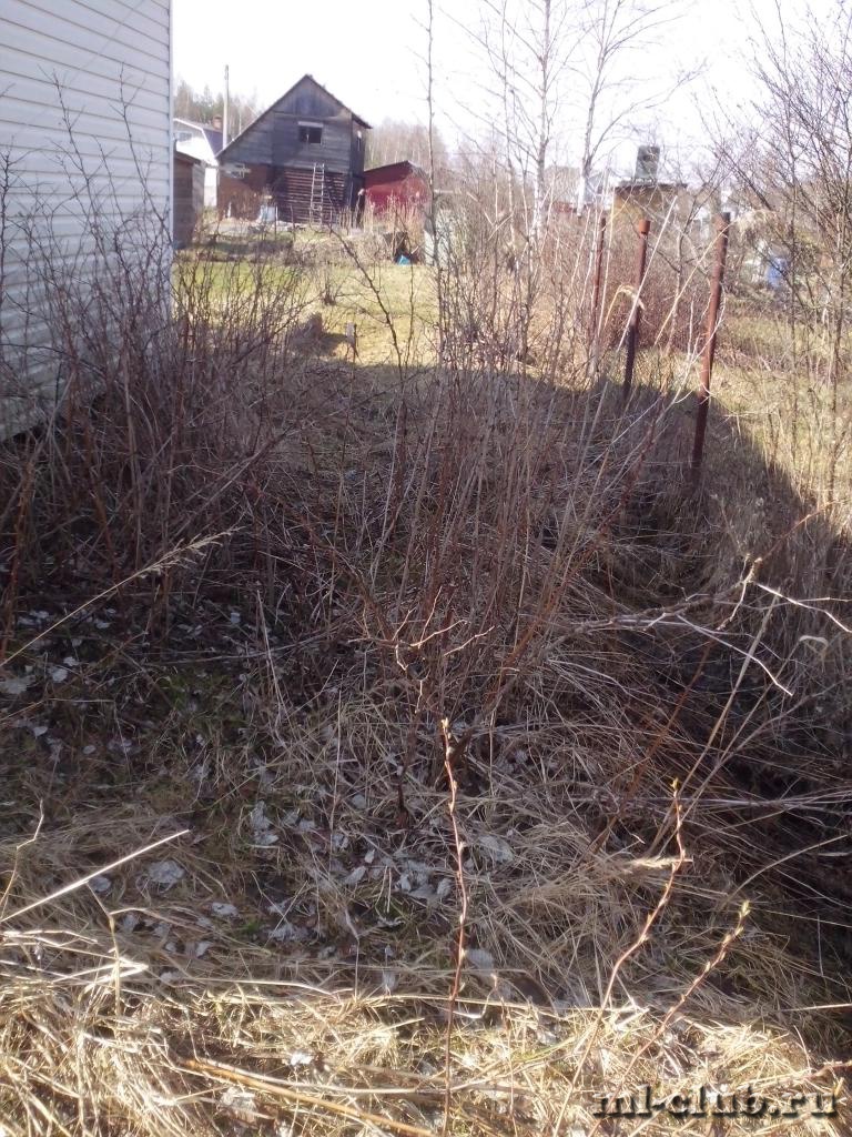

Выбираем самое высокое и сухое место, за домом.post-19965-0-53716000-1464642421_thumb.j

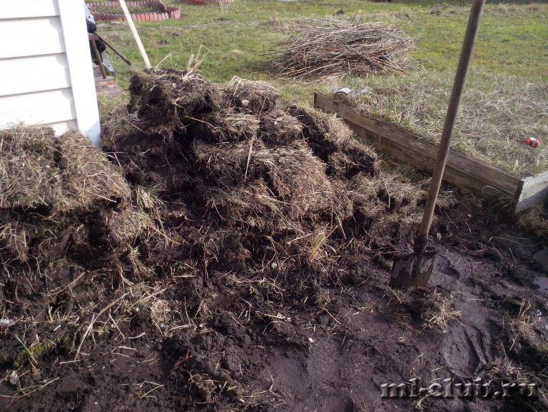

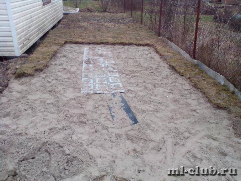

Вырубаем кусты малины, зачищаем,нарубаем дёрн на кубики, и начинаем снимать post-19965-0-79905200-1464642662_thumb.j
post-19965-0-03125900-1464642693_thumb.j

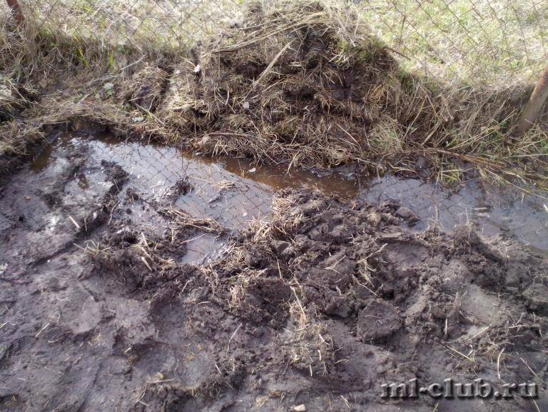

Снизу получаем вечно стоящую жижу: post-19965-0-63002500-1464642804_thumb.j

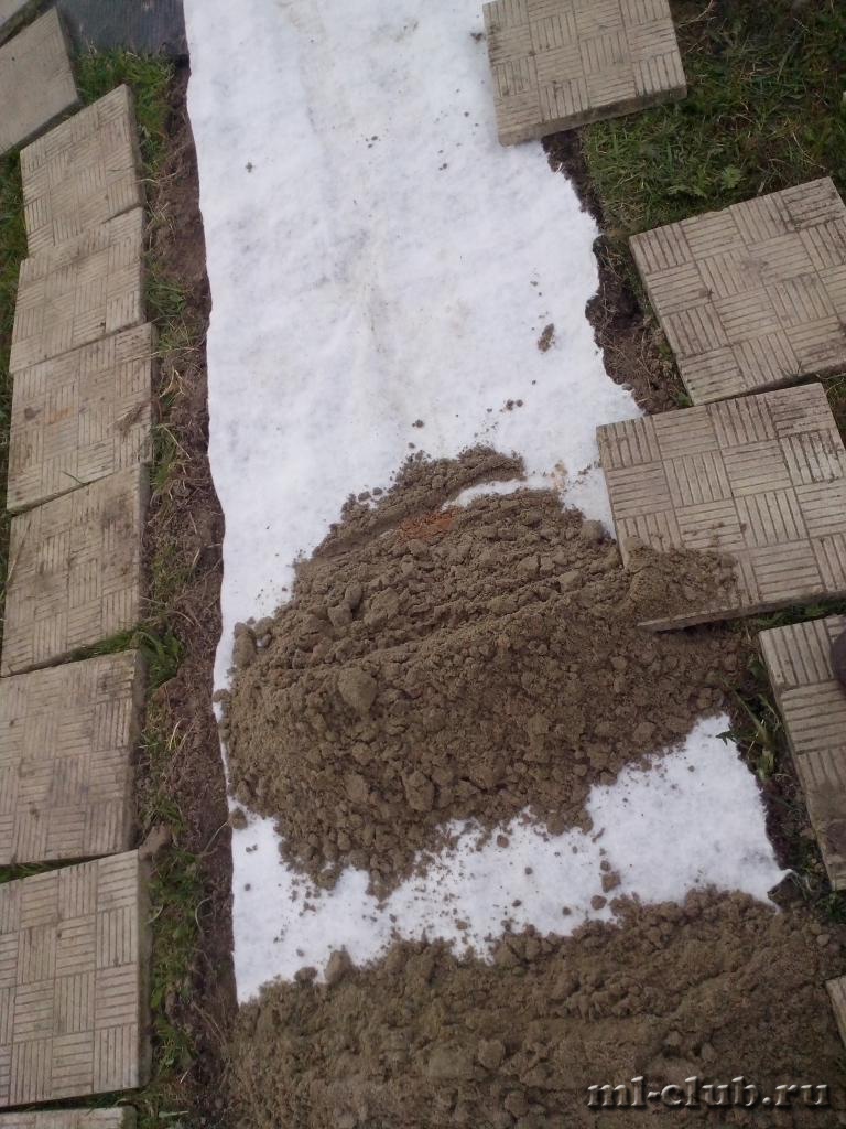

Выравниваем и застилаем геотекстиль, плотностью 200-250.
Дорожная технология, он не даёт уходить в землю верхнюю засыпку
post-19965-0-59968700-1464642961_thumb.j Вот такого типа, фото с дорожки, здесь забыл зафотать.

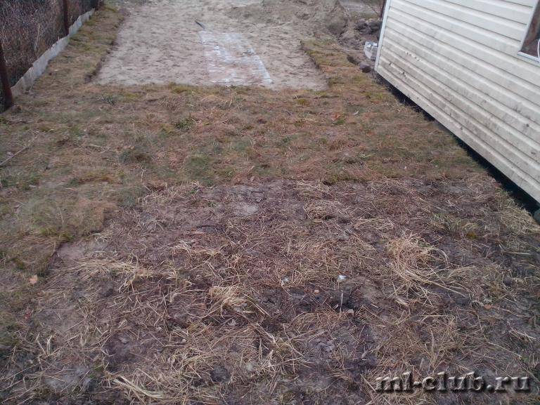

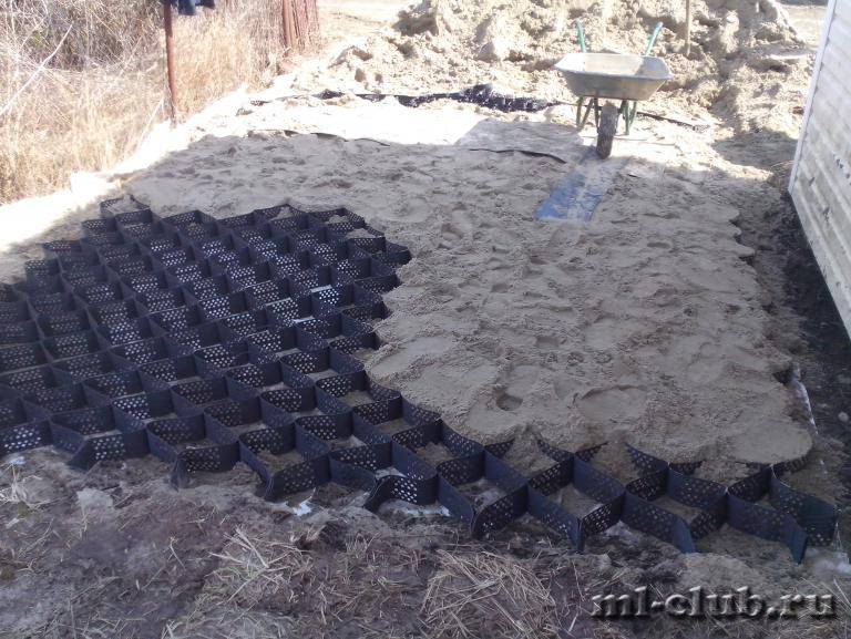

Дальше растягиваем сетку для укрепления обочин, высотой 10 см, крепим в землю штырями(я брал проволоку 4мм) и засыпаем её песком:post-19965-0-33928200-1464643118_thumb.j

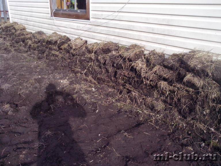

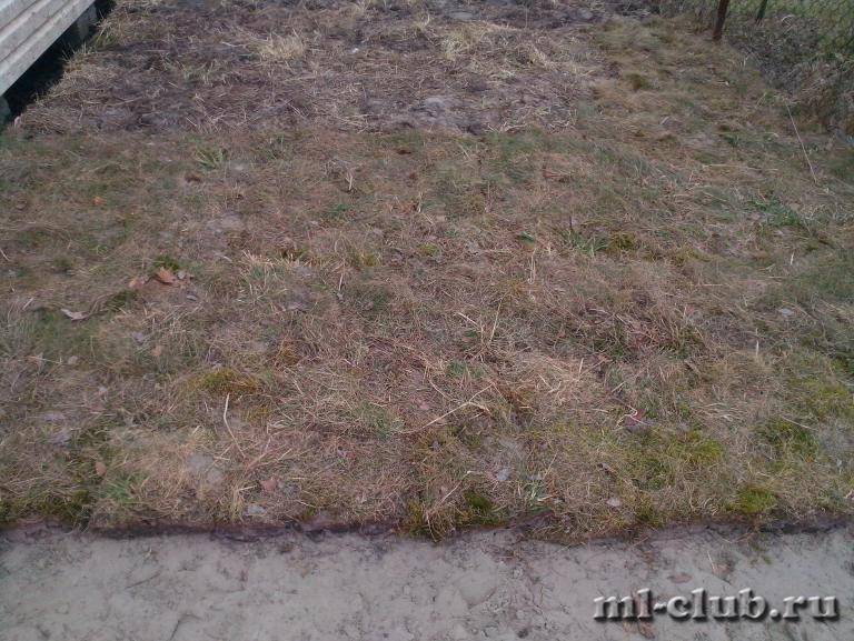

Дальше берём подсохшие кубики дёрна, и укладываем плотно сверху.
post-19965-0-68619900-1464643403_thumb.jpost-19965-0-12007600-1464643421_thumb.jpost-19965-0-57544300-1464643434_thumb.j
Дальше засаживаем газоной травой и поливаем .

Итог: земля укреплена и поднята на 15 сантимов. Ничего никуда не ползёт. (соседи уже не один камаз щебня и песка похоронили, всё, как в прорву, хватает на сезон.
Я,кстати, газоной травой не засаживал, но проверил. Тесть ездит уже месяц по выходным, загоняет туда  ниву 1,5 тонны, стоит все выходные, полёт нормальный, колея не остается.

Как крепится сетка металическими штырями?

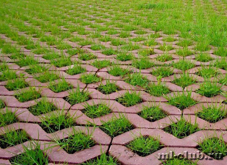

20 см песка, пролить водой и протрамбовать. На него укладываются специальные тпротуарные плитки 0.5 х 0.5 метра перфорированые. В перфорацию засыпается плодородный грунт перемешаный с семенами газона. Всё! Твёрдое бетонное основание и со стороны выглядит как газон.
   Обычный дерн при намокании раскатывается колесами. Вариант мой ни раскатывается и отлично выглядит.

Георешетку насквозь геотекстиля прибивали?
Решетка кладется поверх текстиля, а штыри, которыми крепится решетка к земле, пробивают гео текстиль насквозь. Я брал проволоку, загибал один конец, и в гонял проволоку в землю, одевая загнутый конец на ребро решетки. Так как у меня очень мокро и болотосто, штыри делал почти метровой длины
Геотекстиль легко пропускает воду, при этом не позволяет уходить насыпке, будь то песок, щебень, или земля...
По креплению: штырь загибается на конце, загоняется в землю и цепляется загнутым концом за ребро решетки, прижимая его к земле.
