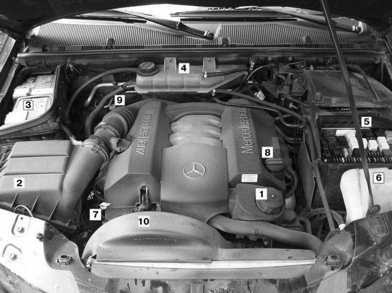

Заправил, работает. Заправщик сказал еще сечет тонкая трубка от компрессора в салон.
one life one love
Есть Star
@Werne В каком месте? И что за повреждение
@Elistrat Точно не делает. Мне на работе такой брак попался на радиаторе отопителя на Актросе. Потек по бачку сразу после установки. Пришлось все заново менять :(
В районе цыфры 9 тонкая трубка. Там П образный изгиб. Вот возле него прибор нюхач пищал. И заправщик сказал, что там скорее всего трещина.
