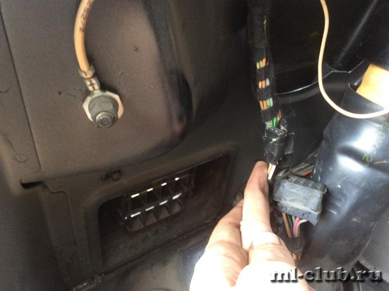

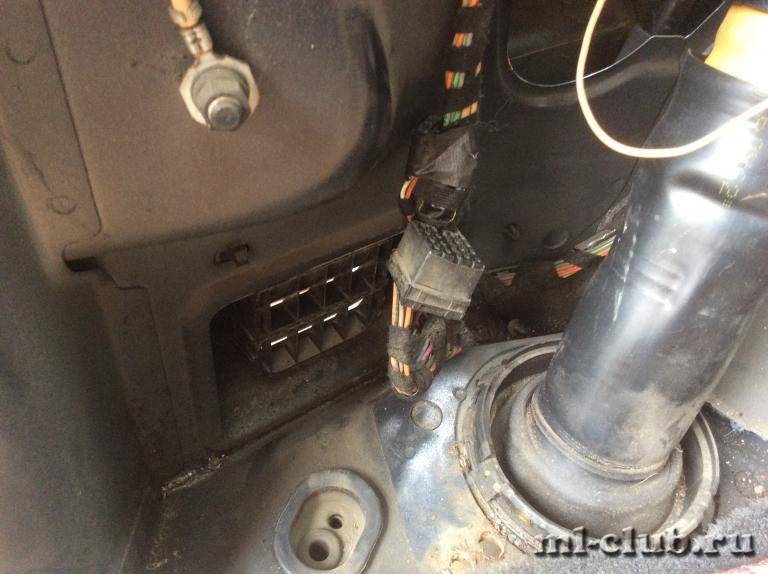

Вот это загадочное место
Смотрим чуть внимательнее, и, вуаля!
Суда суем проводку, если нет мамки, прикручиваем к проводам

Я себе уже все сделал, но теперь, глядя на твой отчет, задумался.... Там на фото видно два разъема, большой и мелкий с тремя контактами. Я использовал большой, он по идее для фаркопа.  Все в общем-то работает, но, получается, не по феншую. Надо было мелкий использовать? Мамку для него нашел?
Привет Муслим! Мамку не искал, примотался к проводам. Если вдруг найдешь ее, бери 2, для меня тоже. Меня тож гнобит "нефеншуй", но разъема такого ненашел пока((

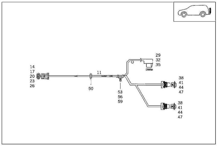

@Влад привет Влад! Нужен разъем не для фаркопа, а для калитки, на 3 пин'а
верно, на три пина. Может, кто номер скажет?

@Влад Не, не то. Нужен тот, что возле номера 20 на схеме. A 0025460441 это разъем, который уже на улице болтается. А нам нужна фишка, которая подтыкается к трехпиновому разъему в салоне под обшивкой. На фотке у Володи видно.
@БулВиталий Виталий, а можешь на этой проводке посмотреть номерочек на трехпинровом разъеме? (на картинке выше он слева, рядом с номером 20)

короче на фишке нет ни одного значка и на проводке тоже , на всех проводках одна и та же маленькая фишка , я счас думаю что там должен быть связующий кабель
я нашел , вот номер шнурка который между фишками . уже забил их в заказ
A 163 540 12 08
вроде как то же только с другим номером A 011 545 29 26

Это, судя по всему весь жгут целиком. И так, наверно и подключение фаркопа (розетка) и калитка все вместе? Нет?
  В 29.06.2016 в 23:42, БулВиталий сказал:
а это вроде бы только разъем. Но который, гугл мне понять не помог (((
Виталий. спасибо тебе огромное, но, чувствую, что дальше начнется мозгоклюйство сплошное с моей стороны.
я уже заказал оба кода так что жди
на рисунке в экзисте просто провод между этими фишками
