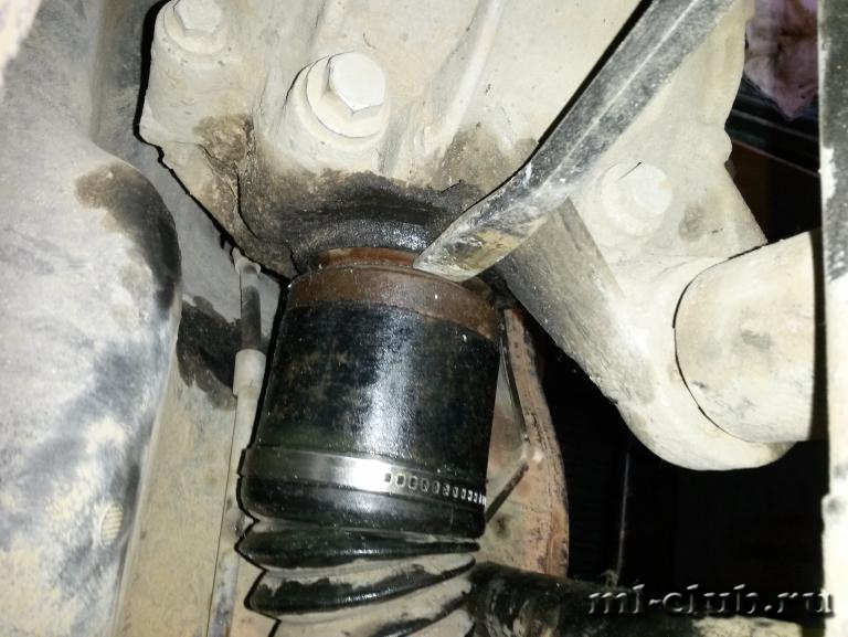

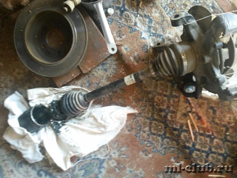

9)поддев мантажкой окуратно вынемаем привод из редуктора вместе со ступицей.
post-21621-0-26091200-1464086262_thumb.j
Пыльник проверь! Если цел то смаж его да и все пыльники маслом. Чтоб дольше служили и не трескались.
post-21621-0-62194500-1464086332_thumb.j
