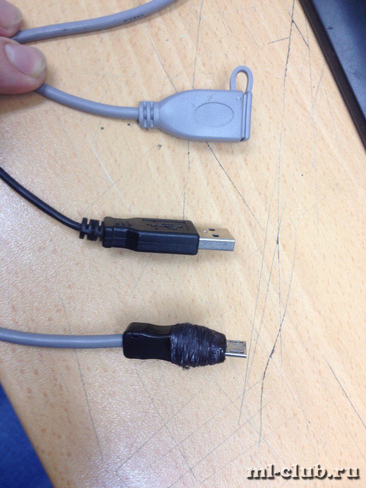

Ахах )))))))))))))))) Шедевр ))))))))))))))))))) В общем, столкнулся с тем, что кабели почти все имеют отсутствующий 4 контакт. А те, где такой контакт есть имеют на нем отсутствие какой-либо пайки. В продаже штекеров micro-USB я в нашей "деревне" не нашел, поэтому препарировал штатный самсунговский:

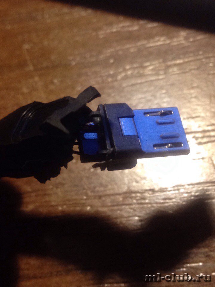

Вскрытие показало:
post-15134-0-70348000-1464082989_thumb.j
отсутствет запайка 4 контакта.
post-15134-0-69736300-1464082990_thumb.j
остальные худо-бедно на месте.

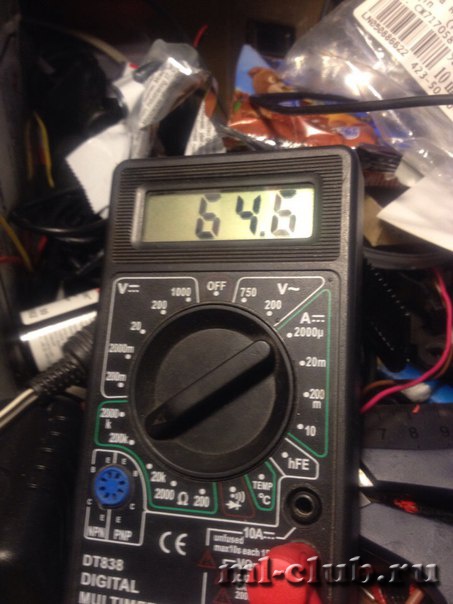

Добавлено сопротивление, ближайшее при комнатной температуре:
post-15134-0-19657200-1464082992_thumb.j
В итоге получилось таких три хвоста:
post-15134-0-52395100-1464082991_thumb.j
P.S. Штекер micro-UCB можно засунуть в термоусадку и всё. Сейчас упаковал, схожу на почту. Жду результатов теста))
