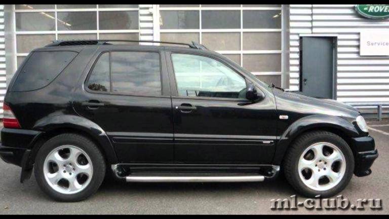

Всем привет! Скоро буду устанавливать брабусовские площадки с интересными законцовками... Нужны советы, в первую очередь, от реальных владельцев таких порогов или клубней, сталкивавшихся с ремонтом или монтажем оных...
Законцовки будут вот такие:

По принципу крепления, они не отличаются от более примелькавшихся:
post-7236-0-00485100-1463781292_thumb.jp
Несмотря на то, что предыдущий хозяин варварски крепил законцовки саморезами к аркам крыльев и накладкам порогов (соответственно, остались отверстия), хочу закрепить их более эстетичным способом, без потери надежности...

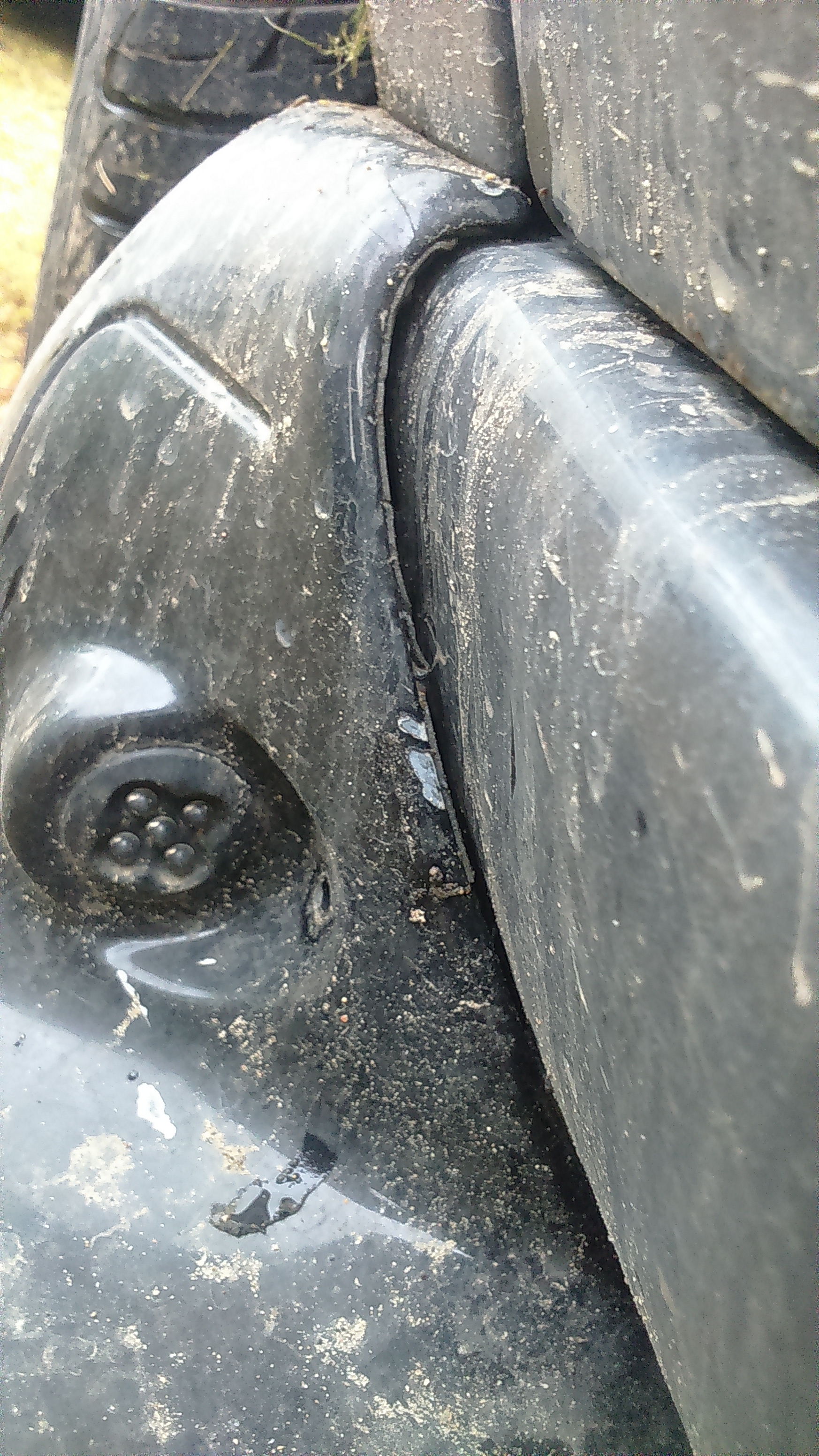

Крепятся 1 фото,низсаморез к порогу
2 фото,саморез утапливается в спец отверстие к порогу
3 фото, борта по краю 3м скотч,на подоби крепления оригинальных брызговиков.
