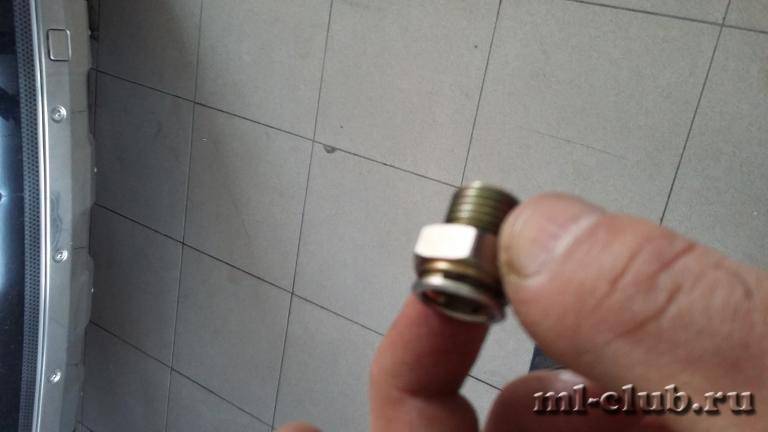

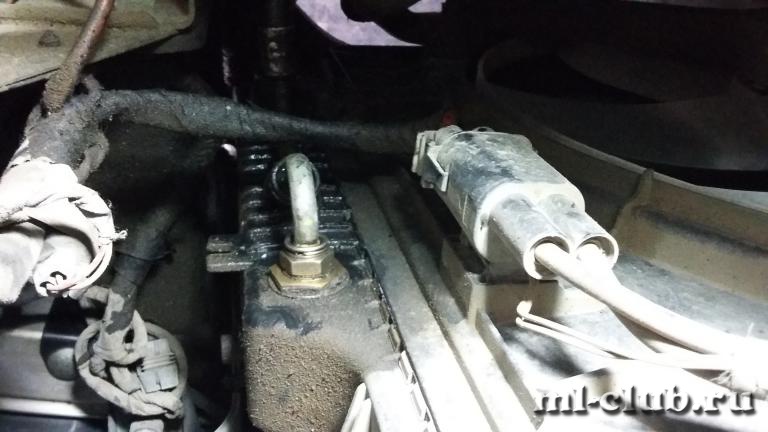

Менял не раз эти манжеты знакомым,вроде сухо было,но приходилось по бегать по магазинам подбирать,они стоят в переходнике между трубкой и радиаторам,Кто знает намерок этих манжетов? заказывать пробовал,сказали что они с радиаторам вместе идут,Вот фото

А они там не те же что и на входе в коробку? если да, то номер например A0199975845. Я себе менял эти трубки, заодно покупал колпачки защитные и резинки, по приходу трубок оказалось что всё это уже идет с ними в комплекте, валяется сейчас все это без дела. Могу вечером глянуть в гараже на предмет взаимозаменяемости!
А вообще че б не подобрать по размерам в магазине РТИ, масло-темпо стойкий манжет с трактора какого нибудь?
Я подобрал от автогазового оборудывание,по размерам один в один,на трех машинах менял,вроде сухо,но незнаю они масла стойкие или нет.
Вот думал может переходник отдельна с манжетом продается,может кто заказывал.
Время покажет :) а про уплотнительное кольца в коробке я прогнал, оно большего размера оказалось
