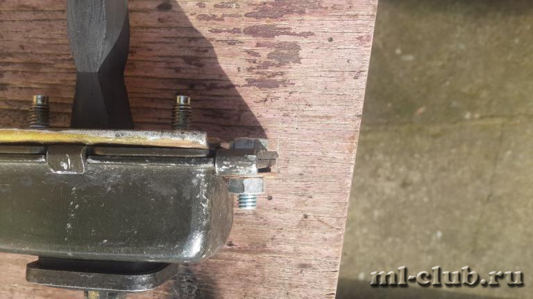

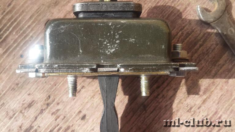

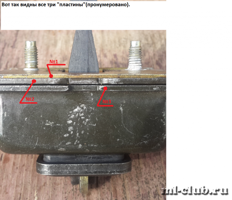

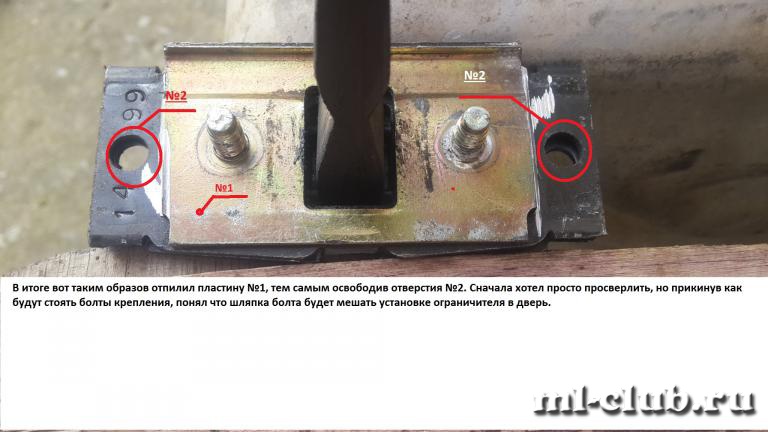

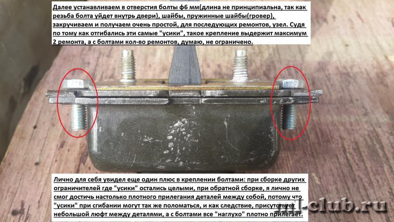

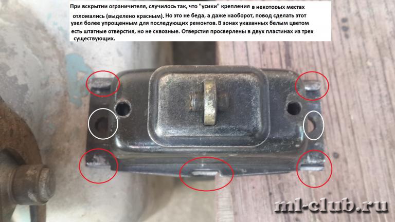

Как говорится: Не было бы счачтья, да несчастье помогло. Прочитав фотоотчет по замене роликов ограничителей, решил провести такую же операцию на своем авто. Процесс описывать не стал, он уже есть на форуме, а описал свой выход из ситуации при возможной поломке креплений ограничителя в процессе разборки-сборки. Теперь пойду остальные ломать, чтобы доработать.
Далее собственно отчет:

Примерно вот так. Жду подсказки, критику, замечания и т.д.

Качественная доработка ))) На выходных тоже планирую такой операцией заняться. А что если платину №1 стачивать не полностью, а просто сделать проточку под болт, чтобы прилегание к внутренней части двери было плотнее?

Поверь, я не просто так установил и забыл. Я 3 раза снимал и устанавливал, пробовал, как эта дверь работает по сравнению с другими, где остались эти Усики. Вывод: Дверь работает идеально. Но это не говорит о том, что ничего больше не придумаешь. Если что то умнее будет, выкладывай.

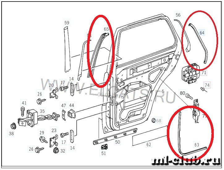

Какая разница, есть или нет. Посмотри у себя, и если нет поставь. Я так и сделал только что. Результат закрытия дверей такой: Была ЖИГУЛИ стало КАК НАДО. А резинки вот эти:
