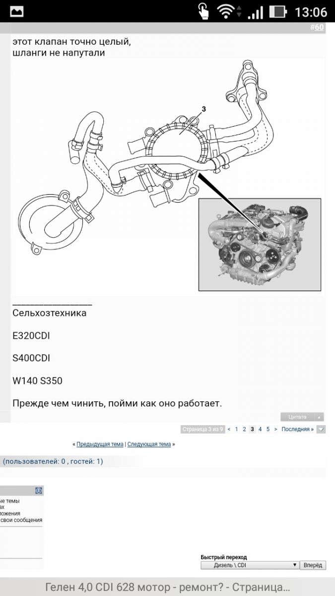

Вопрос к знатокам .Как работает этот клапан и какой шланг за что отвечает ?Слишком много функций, и как напорный для турбины , и как маслоотделитель и если не ошибаюсь и ОЖ там же проходит ( om 628 cdi 400 w 163 ).

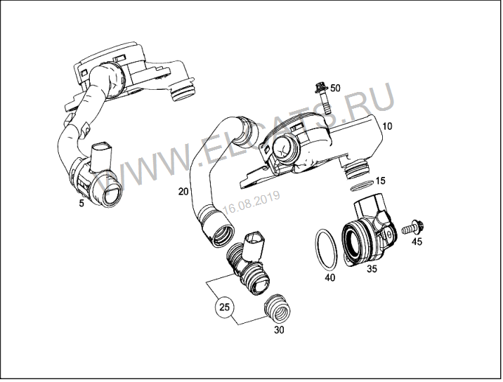

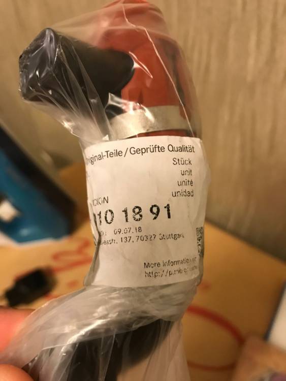

Всем здравствуйте. Кому интересна еще данная тема. Заказал указанный клапан на екзисте, причем заказывал именно крайслеровский по номеру в указанному в теме. Когда получил клапан, то он оказался от мерседес, с переклееным номером крайслера сверху, и дешевле почти на 2 тысячи))). Или это у всех так?)
Хотел также спросить у знатоков, при замене указанного клапана, надо ли менять трубку уголок (вроде из алюминия) по номеру A 642 010 01 31 (35 на рисунке) так как там тоже уплотнительные резинки есть которые тоже могли рассохнуться?

смотря что подразумевается под вкг...
если с самого клапана - то нет, он расположен слева и с него попадает на крышку головки блока.
а вот если будет сочиться по чутка с патрубка всасывающего перед турбиной - то однозначно будет капать за масл.радиатором пресловутым, а с него через дренаж и на колокол
я у себя менял дважды прокладки под радиатором, ставлю патрубок всасывающий, всё чисто.
через полгода смотрю снизу - опять всё загажено. смотрю, как раз возле радиатора сопли масляные.
в общем, путем исследования определил, что по чуть чуть, еле еле маслянные сопли вылазят по капиллярному эффекту под всасывающим патрубком,
и по чуть чуть капает как раз над дренажем
