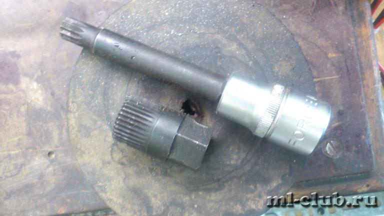

это как понять? :blink:  может хотел сказать не снимая гену, шкив снять?  ;) это можно сделать, имея съёмник. Съёмник оригинальный стоит "космос", а FORCE  руб. 400
Фото или номер  FORCа можно?

да, нужен съёмник. завтра постараюсь размер и внешний вид выложить..
Дело в том, что они разные, вроде подходит этот "FORCE 678 Ключ генератора TORX T50 L=110мм 1/2"DR"

вот съёмник о котором говорил
post-7906-0-80325900-1463849612_thumb.jp
post-7906-0-61464700-1463849638_thumb.jp
судя по всему это не съемник шкива, а ключ для фиксации и откручивания обгонной муфты. Нужно будет в епсе глянуть что за крепеж на шкиве, может еще в висе будет перечень инструмента
ну да, можно и так сказать. но без него муфту не снять на неснятом генераторе.
