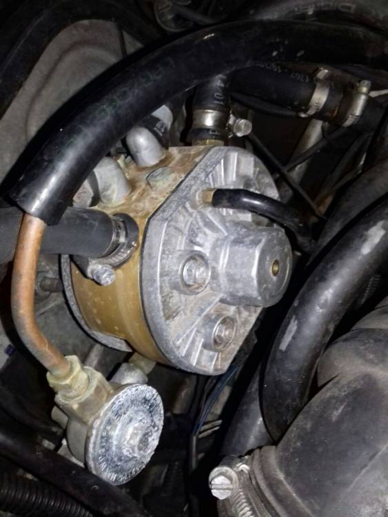

Извини, тёзка, что сразу не ответил. Сегодня уточнил. Поставил KME Gold :
KME Gold
Данный редуктор по заявлению производителя рассчитан на мощность 220 kW (киловатт) или 300 лошадиных сил. Имеет игольчатый клапан, встроенный электромагнитный клапан, и внешний фильтр грубой очистки газа.
Корпус выполнен из алюминия, и что самое интересное (по словам производителя) изделия проходят анодно-химическую обработку серебром и золотом (из названия можно определить какое покрытие в версии продукта).
Вход жидкого газа под 8 мм. трубку, выходы испаренного газа — 2 штуцера по 12 мм.
Редуктор изготавливается путем фрезеровки на станках с ЧПУ.
Короче, сегодня опять заезжал к Роману и Филиппу, поднастроить оборудование и проконсультироваться. Редуктор я уже показал, а форсунки Валтек.

Привет Толич
Не хочу растраивать но у меня такой же редуктор стоит походу , ресурс 40 тыс и кердык сначала начал клапан залипать потом подстроили немного и опять начал фанить через мембрану , думаю ставить валтек или эммер
  В 26.02.2017 в 14:26, Demis сказал:
Привет Толич
Ясно, но при моих пробегах это 2-3 года, а там видать будет.
Мне его тоже рекомдовали типо хороший на долго хватит  , а по факту вон оно как
Хватило на 2 года
Вот я и ищу чть нить по надежнее , поэтому у тебя спросил какой поставл редуктор
@Demis , разводят вас. Если нормально почистить и поставить р/к он ходит долго. У меня атикер стоит, все тоже самое, да через прокладки  сочится и газ и тосол, выход прост подтянуть 4 болта. Хомуты на шлангах тоже протягивать надо, резина очень сильно проседает.
Подтягивал болты
Фанит даже через один болт
Клапан стоит джтроник тоже глючит то не включает то не выключает газ
Чистил клапан помогло на 100 км и все
Чтоб не попадать на новый редуктор думаю купиь рем комплект
@Demis , диджитроник это электроника, на редукторе стоит клапан у него под седло попадает грязь. Я бы убрал клапан с редуктора и поставил выносной ловато, атикер или что нибудь с большим стаканом. Это самый бюджетный вариант, но выносной клапан надо ставить как можно ближе к редуктору. Рем комплект поможет но не надолго, если есть запах то лучше разобрать и чуть мазнуть герметиком с наражной стороны резинки, если просто мокнет я бы не заморачивался, проблема уйдет после установки клапана. Когда клапан не закрывается давление растет, резина холодная от сюда и утечка по прокладкам.

ОТЛИЧНЫЙ редуктор, я его использовал на своем авто с 04.03.2013 г. по 22.07.2016 г., пробег данного редуктора составил 78800 км.
ЗА время эксплуатации один раз (через 40 000 км) поменял фильтр (фильтр грубой очистки) на самом редукторе и непосредственно перед его кончиной (он перестал давление держать) также поменял этот фильтр он был весь в непонятной субстанции, видимо где-то на трассе хватанул "плохого" пропана, а известно что происходит с резинками внутри редуктора когда некачественный пропан (если точнее не пропан, а разного рода примеси от которых ни один редуктор не спасёт) попадает в редуктор (это отдельная тема).
Остаётся только догадываться, почему у людей у некоторых так мало редуктора ходят, видимо чувство экономии - это чувство не имеет конца и края, мало того что ГБО установили, так и еще пропан самый дешёвый пытаются залить, вот и редукторам конец :Dприходит

Спасибо за отзыв по редуктору. Слушай, а трасса от бака у тебя медь или полиуретан?
Пластик
  В 27.02.2017 в 06:29, Шарапов сказал:
Пластик
Ясно. Просто Роман (к которому я ездил) говорит, что фильтра надо менять где-то через 10 тыс. Я прикинул, что буду менять, привязываясь к периодичности замены масла.
Фильтра тонкой очистки, 10 000 км - 15 000 км, смотря где заправляешься, а фильтр грубой очистки (на редукторе) 40 000 км. (опять же смотря где заправляешься).
@Шарапов , а кто вообще так фильтра рекомендует менять, фильтр жидкой фазы (или как вы его называете грубой очистке) на редукторе или в клапане надо менять не реже 15 т.км иначе редуктор убьете, а фильтр паровой фазы можно и пореже если газ позволяет. Просто при замене сравните фильтра и сами решите.
  В 27.02.2017 в 12:59, volodinsv сказал:
1)Рекомендации от производителя.
2)Так я и сравнивал фильтр грубой очистки (который на редукторе) практически всегда чистый (логика присутствует, его и рекомендуют раз в 40 000 км), фильтр тонкой очистки (который на форсунки) постоянно грязный (по логике вещей и по рекомендациям раз 10 000 км - 15 000 км)
@Шарапов ,  с 2009 года работаю первый раз о таком слышу.
  В 27.02.2017 в 13:40, volodinsv сказал:
Сергей, я с 2010 г. эксплуатирую ML с ГБО и придерживаюсь данного регламента.
Но скажу больше, что насколько я знаю, ты вместе с Марком, устанавливаете и проводите ТО, в том числе по ГБО, поэтому прислушаюсь к твоему мнению бесспорно, я сам себе не враг :D
