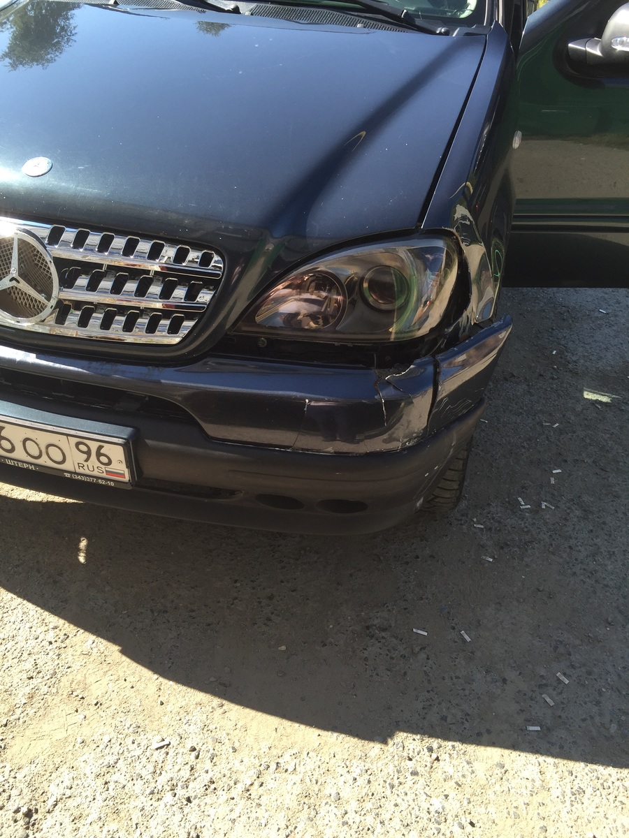

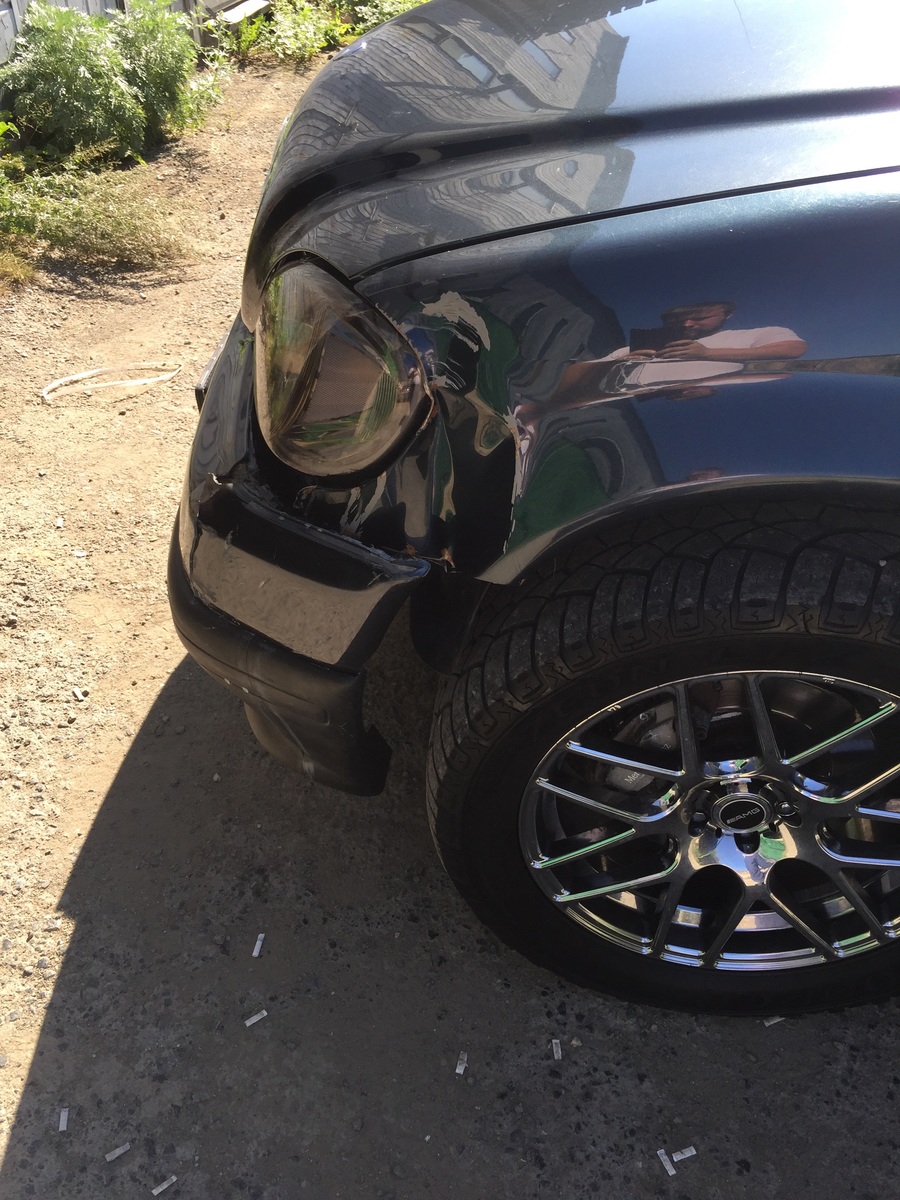

Ну что ж процесс Преображения моего друга продолжается
как и обещал ему что буду красить
правда отказался от мысли красить целиком пока только реставрация и покраска
фото перед этими работами
так же будут поставлены пару ништячков
Неделю я его не увижу
начинаю скучать ещё не уехав с сервиса

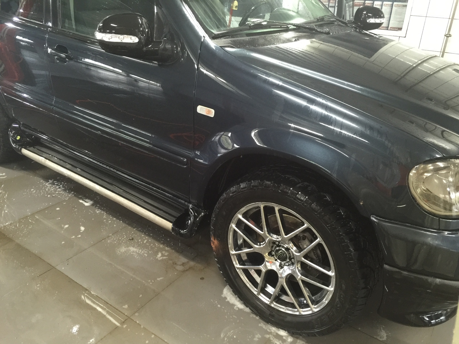

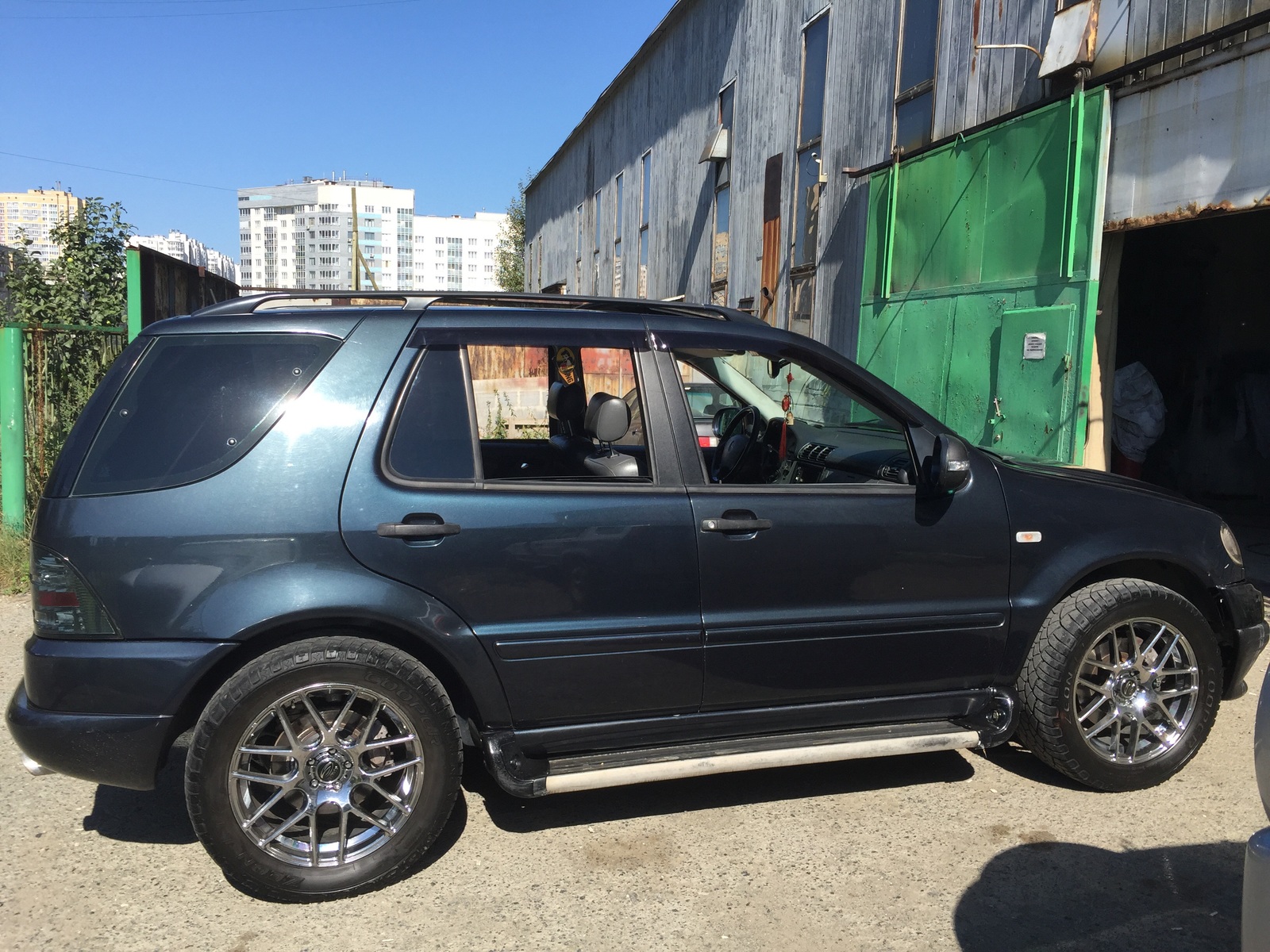

@VladimirEKB А какой размер дисков (и что за диски, кстати) И резины? )) Красавец!!
