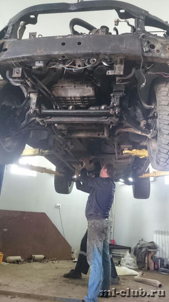

Двигатель встал на родные места
Собирают выхлоп потом коробка с раздаткой
post-24004-0-90175700-1463039977_thumb.j
красота
