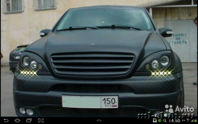

@VladimirEKB, непонятный варик капота на авито висит
Енто экслюзив

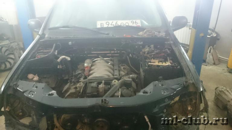

Процесс сборки
Кроме Блока мозгов меняют блок есп
post-24004-0-14609100-1462957020_thumb.j

Если уж есть донор, то лучше менять все блоки и проводку. Ну и рейку естественно тоже. К стати а блок АБС там интересно одинаковый?
что есть блок абс? мне казалось что блок ЕСП отвечает за всю эту кухню с абс
фишка жгута идущего с мозгов на есп не подходит к моему блоку поэтому ставят с донора
остальное вроде все норм встает
проводку с движка всю пересаживают и попутно что необходимо снимают с донора
Я имел ввиду гидроблок с моторчиком, который стоит под бачком омывателя.
он один в один с донором даже наклейки одинаковые
меня больше вентилятор интересует, у меня карлсон на вискомуфте а тут электро
Электро и ставь, дрогой то не поместится. Я же говорю, что проводку надо всю с донора проложить. Так будет проще.
  В 11.05.2016 в 12:00, VladimirEKB сказал:
И номера блоков одинаковые??? Фантастика!
будет удивительно если после подобного "свапа" машина без проблем будет ездить, да и вообще ездить
  В 11.05.2016 в 16:46, Omar сказал:
Если переставить все блоки и проводку с донора, то будет без проблем.
