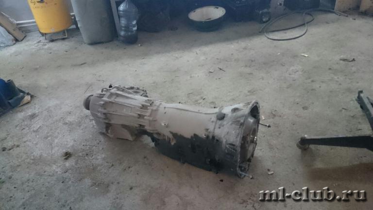

Ян ты был прав
Диагноз - коробка, сдох планетарный ряд (точнее развалился)
Ту тему можно закрыть
Тебе спасибо за диагноз!

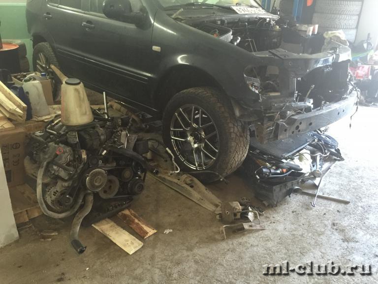

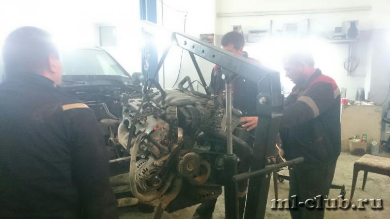

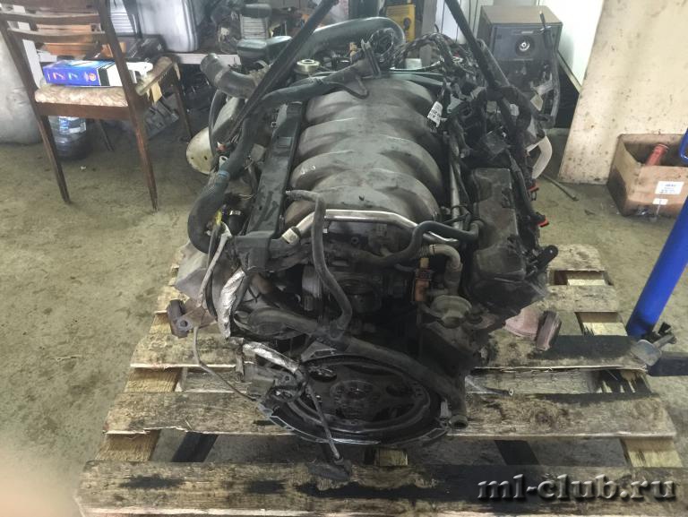

На прошлой неделе начали процесс
Первые фотки
Сняли движок, коробку с раздаткой
Мозги и часть проводки которая на акпп и на мозги
Далее такую же процедуру сделали с донором
post-24004-0-49713300-1462871387_thumb.j
post-24004-0-26443000-1462871406_thumb.j
post-24004-0-99462300-1462871434_thumb.j
post-24004-0-57662100-1462871446_thumb.j
post-24004-0-68230300-1462871459_thumb.j

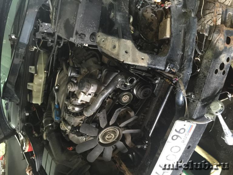

Вот фото донора

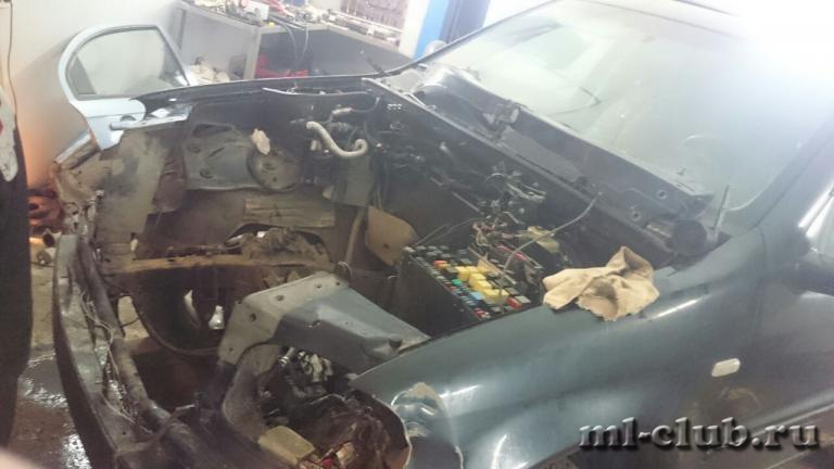

Мой разобранный пепелац :)
post-24004-0-59005100-1462884071_thumb.j

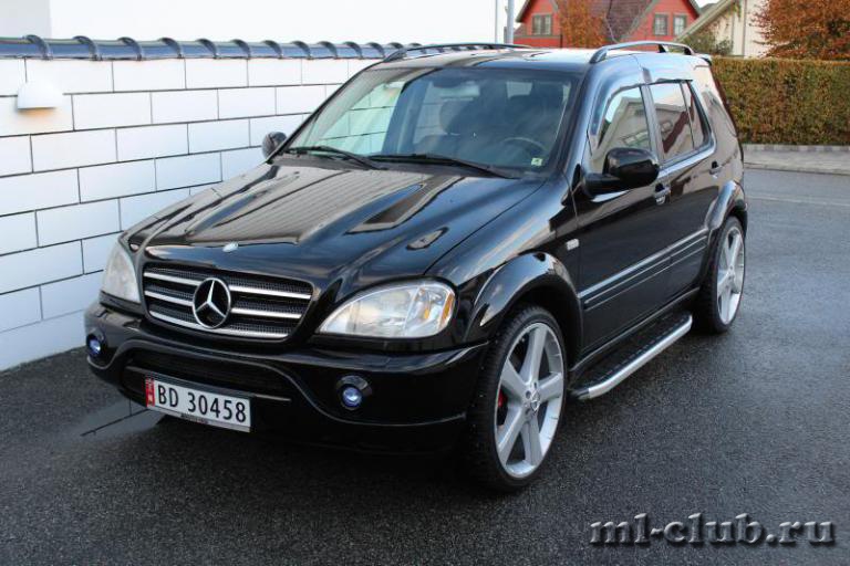

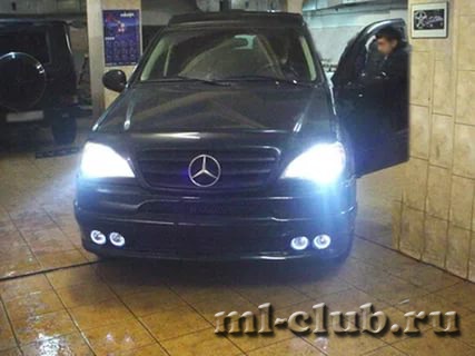

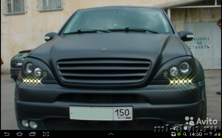

Вобщем после переделки будет полный перекрас и в связи с этим
встал вопрос что делать с кузовниной? кто что думает?
Вариант барбос
post-24004-0-85934000-1462906203_thumb.j

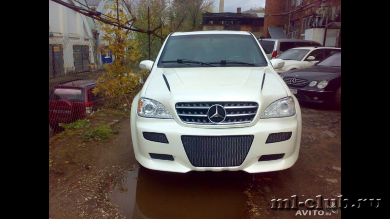

Вариант вальд
post-24004-0-88219400-1462906247_thumb.p

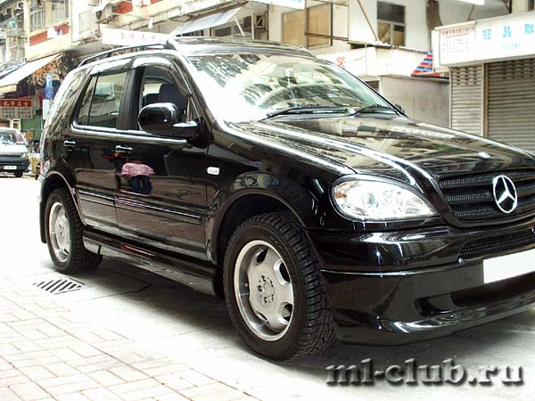

Вариант амг
post-24004-0-54652200-1462906273_thumb.j
Непонятный вариант
post-24004-0-73507300-1462906289_thumb.p
Самому оочень нравится задний бампер амг но не нравится передний + лежат дорестайловые бампера.... То есть можно докупить Накладки и получить вальд или брабус. Есть мысль солянки но это будет перебор! Или вообще сделать как последний вариант как говориться пузотёрку из джипа
Я за барбос, только с другим передним бампером
tuning-mercedes-benz-ml-W163-ot-expressi
мне такой нравится, буду делать
Оставь сток! Сделай волка в овечьей шкуре. И шильдик 320 оставь!
Барбос очень даже гуманно выходит :)

Вот сижу считаю бабос и понимаю что амг обвес я могу купить позже а пока покататься в брабусе (так сказать урезаю бюджет)
А с каким другим бампером ты имел в виду?
  В 10.05.2016 в 19:09, Usacheff сказал:
:) шильдик итак оставлю....... Пусть думают что я с ним сделал :) буду говорить чипанул :)))
Omar, красиво выглядит но у меня дорестайл а для такого надо рестайл бампера тогда - опять бюджет не позволит

@VladimirEKB, непонятный варик капота на авито висит
