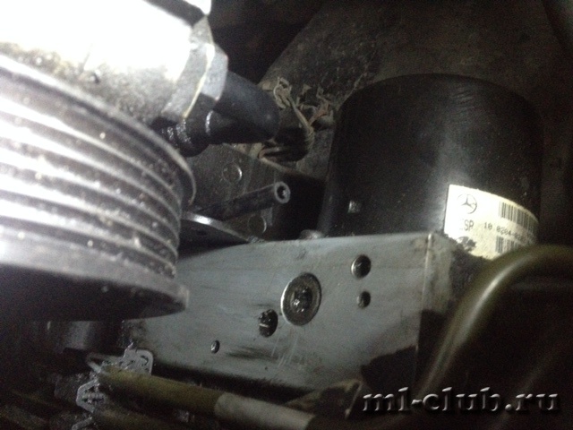

Недавно порвался клиновый ремень, и вот заодно решив поменять бачок гур обнаружил какую-то торчащую, ни к чему не привязанную трубку... что это может быть? Подскажите, кто может знает...
Машинка ml 430, 1999 года, кузов w163.

Это трубка - отдушина переднего редуктора, не трогай, пусть торчит, только на ней должен быть такой загнутый резиновый крючок.
Короче одень на нее кусочек паролона.
А еще она там на клипсе держится.
ух ты!!! спасибо большое!!! смотреть в какую сторону она должна чтобы грязь не попадала? или она выдувает все наружу?
извините за распрос, я новичок, и стараюсь все своими руками сделать

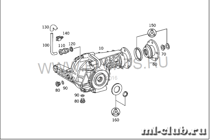

вентиляция,переднего моста,нельзя чтоб она была забита,и если любиш мыть то смотри ,чтоб вода туду не попала
у тебя не хватает детали под №130

резиновый сосок- A 117 078 04 81
Там должна быть клипса - зажим для этой трубочки. На пластине блока ESP. Если нет, то можно на пластиковую затяжку прикрепить, и проверьте, чтоб она от редуктора не выскочила.

резиновый сосок
Все правильно, нужно одеть резиновую трубку как бы с разворотом на 180 гр.
Короче нужна запчасть под номером 130.

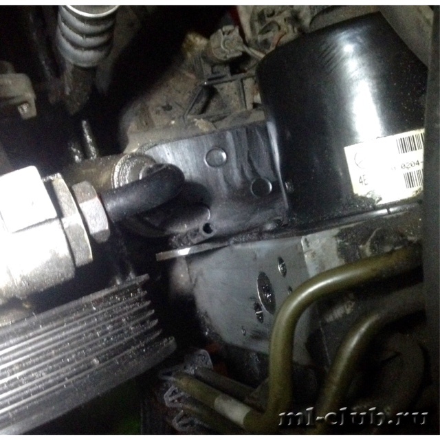

стоит вот так

  В 08.05.2016 в 16:53, Влад сказал:
стоит вот так
Да, но только фотку поверните на 90 гр, а то человек не правильно поймет. :D
