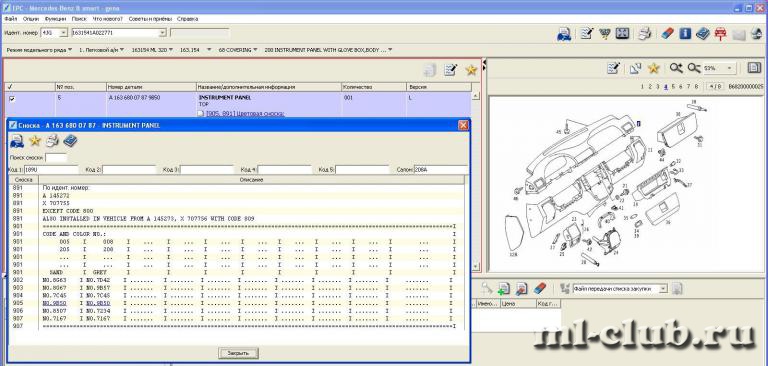

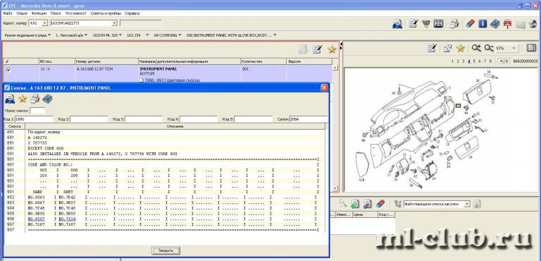

для каждой детали этот код 208будет обозначать свой оттенок, т.е. при подборе детали по таблице для каждой детали будет цветовой код расширения, который добавляется к номеру заказываемой детали
примеры для верхней и нижней части передней панели во вложениях

выше добавил картинки для примера
A1636800787 9B50 верхняя часть передней панели
где 9B50 цветовой код детали соответствующий коду салона 208
A1636801287 7234  нижняя часть передней панели
где 7234 цветовой код детали соответствующий коду салона 208
более конкретней уже некуда

а что за программулька. фото слабое не видно
