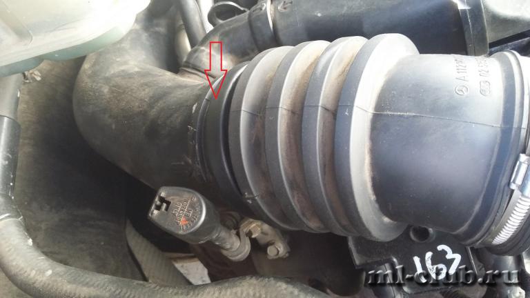

Появилась проблема,замена на б\у оригинал не чем не помогла. Сосет воздух из под стыковочного кольца резинового патрубка от дмрв с пластмассовым патрубком который идет на дроссель.На фото это кольцо отмечено стрелочкой. Посоветуйте что можно сделать!
хомут на кинуть туда ни как?
Кольцо стальное,не обжать.

герметик виктор рейнз , обезжирь и на ночь замажь ., будешь потом с резиной отрывать , я на него тены в водонагревателях под температуру уже не раз сажал , когда фланцы кривятся и ничего не помогает , а там покрытие эмалированное не постучишь , этим добром смазал , сутки подожду и забыл как звать
Еще вариант- сделать несколько  оборотов ленты ФУМ (сантехническая) и спокойно насадить патрубок
лента куйня полная , знаю потому как в этой теме вращаюсь
Спасибо за советы. Вопрос не решен,но решил герметиком проклеить.
