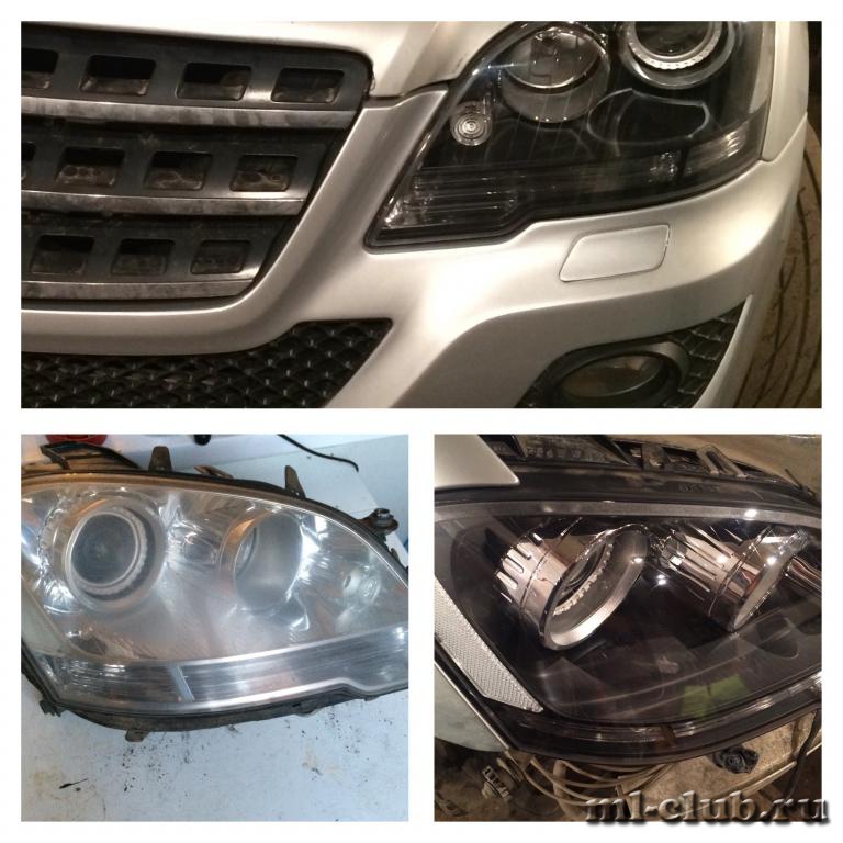

Поработали над оптикой 164 кузова, был плохой свет, и состояние фар не очень((
Разобрали отмыли, отполировали, поменяли биксеноновый модуль на новую Hella, покрасили в черный мат и затянули фары бронепленкой.
Свет в идеалы и машина по другому смотрится

подскажите или ткните, сам не нашел.
есть возможность очень недорого раздобыть линзы под ксенон от мерса ( Е, ML )
Вопрос в следующем, как и где можно заменить дальний галлоген на линзованный ксенон W164? Может кто-то делал уже подобное или видел отчет?

 @Murzik себе поставил в дальний линзы, даже где то фотка была, не могу найти.
Я на ДРАЙВЕ
В дальний оригинальные линзы не влезут. Они 3х дюймовые. А в дальний свет Мурзик ставил линзы 1.8 дюйма

@Solomonicboy по отчету я так понял 2,5" в дальний у него встали...
@naMercedese уже нашли, спасибо! Себе не планируешь такую переделку?

@Killpest В дальний оригинальные линзы не влезут. Они 3х дюймовые. А в дальний свет Мурзик ставил линзы 1.8 дюйма
2.2 дюйма он писал в отчете, потом я лично с ним общался, он сказал 1.8 дюйма.
В магазине это одна и та же модель, но где-то пишут 2.2, где-то 1.8 дюйма.
Это по 163-му,  по 164 вроде те же линзы стоят.

фары уже как неделю снял))... Да буду разбирать, посмотрю на отражатели, если че, отражатели буду менять)

Вообще красота!) Хочу также, но что то побаиваюсь лезь сам в фару(
Супер! Сам давно подумываю так сделать, но никак не могу катафоты белые найти, чтоб заодно махнуть на свои рыжие.
Круть, очень агрессивно смотрится. Тоже хотел что-то со своими сделать, но пока только в планах. Если не секрет, сколько по деньгам вышел такой тюнинг? А то у меня американка, там фары немного по-другому расположены (ближний-дальний), так что на наши евро новые менять не вариант, биксеноновая "шторка" не так срабатывает. Только спец для американца типа такого заказывать из-за границы.
