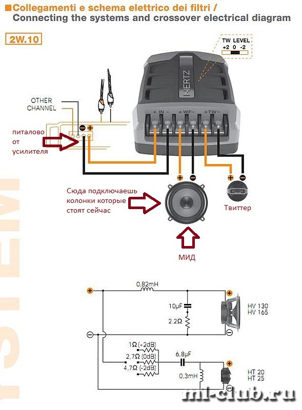

у тебя кинуты провода в штатные места в передних дверях
эти провода подключать надо в кроссоверы из этого комплекта

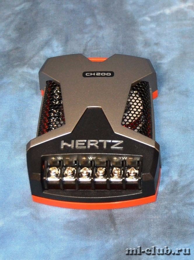

у кроссовера есть два выхода на твиттер и на мид
post-24004-0-59393800-1464104310_thumb.j
понятно что твиттер подключаешь к твиттеру и садишь его в треугольник зеркала (в идеале купить твиттер который уже встроен в этот уголок, если не ошибаюсь они шли на рестайлах, можно вместо герца подключить его)
вместо где стоял штатный динамик я бы поставил герцевый мид (иначе придется резать общивку под него, но если задумаешь резать и ставить подиум то вместе со своими уже установленными колонками внизу подключаешь мид из комплекта)

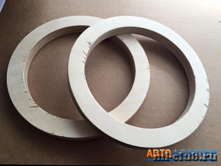

обязательно надо ставить деревянную проставку (или полимерную, продаются в магазинах по автозвуку)
post-24004-0-04081300-1464104605_thumb.j
они отсекут звон и вибрацию передаваемую корпусом динамика на металл двери
вот схема если только тот комплект:
post-24004-0-21651500-1464104964_thumb.j

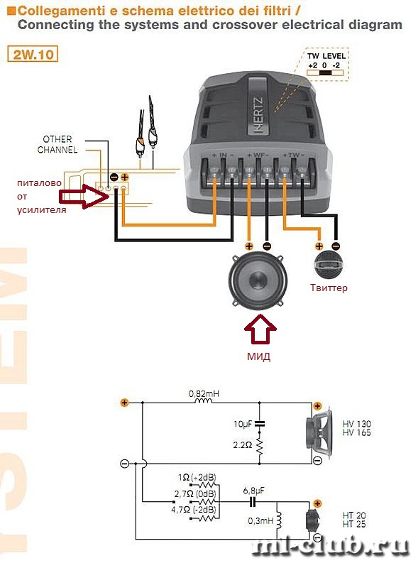

если захочешь свои добавить то тогда вот так:
post-24004-0-16711400-1464104966_thumb.j
если захочешь оставлять уже установленные колонки и герцы сделать добавкой то тогда лучше купить универсальный подиум (они то же есть в магазинах по автозвуку) типа такого:
post-24004-0-36999500-1464105222_thumb.j

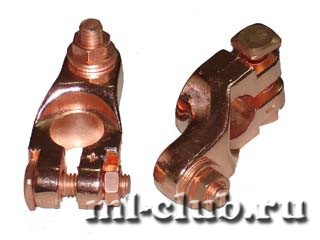

Вот идеальный вариант клеммы:
post-24004-0-00575000-1464119136_thumb.j
Вот идеальная клемма:
post-24004-0-65239500-1464119185_thumb.j
Потребуются вот такие наконечники:
post-24004-0-25575700-1464119222_thumb.j
Ну или взять кусок медной шины и сделать вообще вот так:
post-24004-0-69506500-1464119272_thumb.j
Это идеальное соединение с той клеммой что я выложил
Не ведись на понты типа позолота и там типа контакт лучше! То что я выложил стоит дешевле и в разы лучше!
Твой вариант лопнет при плотной протяжке это лишь понты
