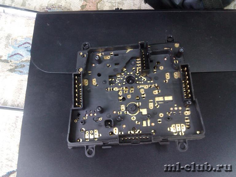

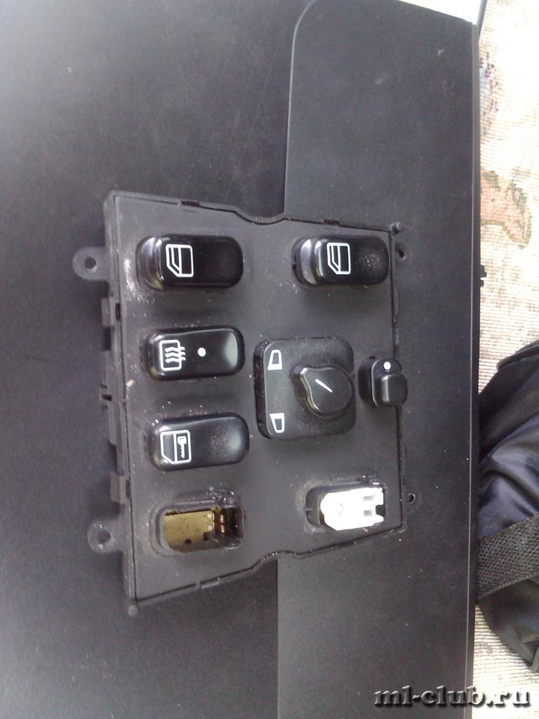

вот фото старого бока.рабочий полностью за исключением одной кнопки
нужен?-забирай!

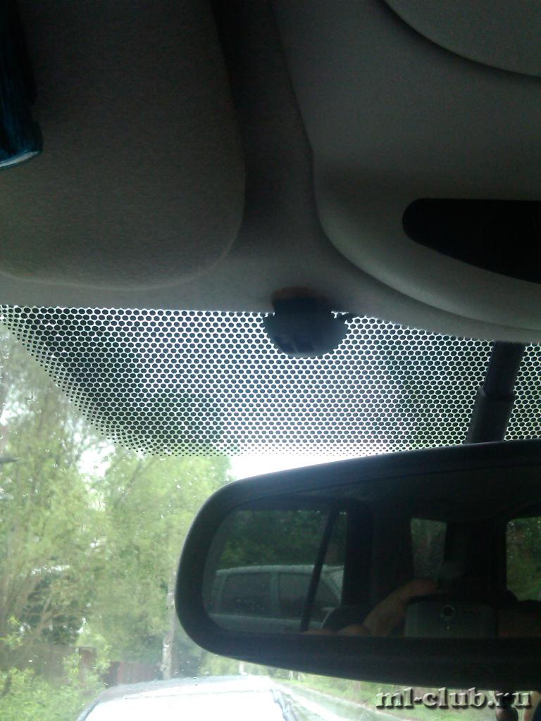

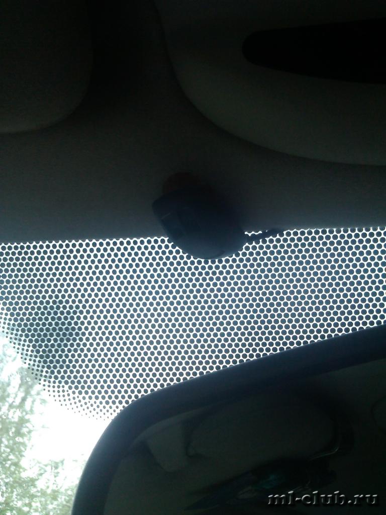

мужики,подскажите,год езжу и понял что не все знаю в своем мерседесе.что это за маленькая фигня?догадки?
post-20813-0-40747300-1463942605_thumb.j
post-20813-0-63437700-1463942606_thumb.j
post-20813-0-68176900-1463942607_thumb.j
даже предположений нет что это за хрень?
но приклеили ее к потолку как живодеры..на какой то темный говноклей еще и неровно
Или датчик объема какойто сигналки или хендс фри...ИМХО.. :huh:
  В 22.05.2016 в 19:00, MOWAR сказал:
 привет. может микрофон,для "свободных рук".у меня чуть- чуть другой стоял,но в том же месте
  В 22.05.2016 в 19:06, БИБИЯН сказал:
парни на сервисе смотрели и тоже предположили датчик обьема.думаю -оторвать,след останется как мухи насрали...пусть висит чтоль...не мешает вроде
  В 22.05.2016 в 19:08, Костян027 сказал:
может и микрофон.по вину били -комплектация люкс,то есть там стоит полный комплект для связи .до сих пор при включении зажигания раздается звук колонок из под торпеды и на телефоне пишет-вставьте симку.может и микр..

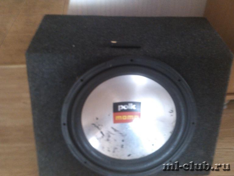

подарили мне парни другой сабвуфер.стоял на хонде.говорят что рабочий и хонду аж разрывало изнутри.MOMO POLK 15 дюймов мощность 1500.воткнул его себе.итог встречи-все тоже самое.при прибавлении мощности отключается.
по логике хана усилителю.падает в аварийку.или как то так.
вопросы
-прав я или нет что усилок можно выкинуть?
-может стоит там какой то предохранитель который сгорел?и его просто заменить можно
-может какие то настройки просто в усилителе сбились?
-и последний,может все таки купить новый усилок и не париться или лучше два?один на колонки а другой на сабвуфер?
здоровый зараза.до машины еле допер.весит кг 30 точно.

А чем питалово затянуто? Я имею в виду провод какой и сечение? при чем и плюс и масса
Вообще усел надо подбирать как минимум на 20-30% мощней чем сам саб (для того чтоб на максимальных настройках усел не работал на пределе) сжечь усел довольнотаки сложно
что нужно для установки умела и саба
1) провода силовые (совет возьми сварочный провод КГ-ХЛ сечением не меньше 16-го в электротоварах стоит дешевле чем понтовый цветной провод в магазинах автозвука)
- тянуть надо и + и - с аккумы, потому как при плохом минусе будет просадка на пиках амплитуды работы саба....
2) межблочные провода (вот тут экономить нельзя чем дороже возьмёшь тем лучше будет звук)
3) правильные настройки (зачастую простой обыватель начинает крутить "типа ща навалю баску" и получает вату :))) а там ведь фильтра и срезы всякие :)))
Автозвуком занимаю давно в качестве хобби и подготовил к соревнованиям не одну машину пиши если чем помочь надо
Да кстати задумайся для начала что ты хочешь: качество звука или давление? Между ними пропасть :))))
Маркировки всей этой техники пиши буду подсказывать что и как
