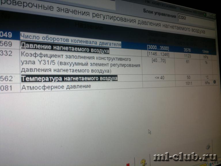

Наш клубень Дмитрий, Старом делал диагностику сканы выкладываю!
У какого какие мысли ?

Нет наддува по диагностике и температура воздуха высокая.
Проверить бы датчики, с которых эти показания, если датчики в порядке искать причину отклонения.
Какие бы не были форсы, ладно давление было бы низковато, но температура должна соответствовать норме

ну, ладно, отклонение по давлению наддува из-за плохого горения плохо турбина раскручивается, но отклонение по температуре наддува откуда? Если только малая экспозиция при измерениях была, не успел остыть.
Я бы еще под нагрузкой на ходу посмотрел, нет ли отклонений от заданных значений по количеству впрыскиваемого топлива и прочее.
