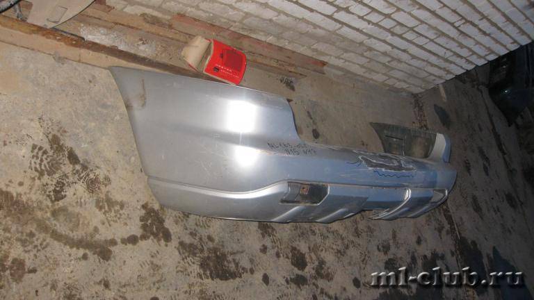

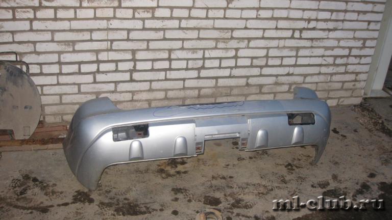

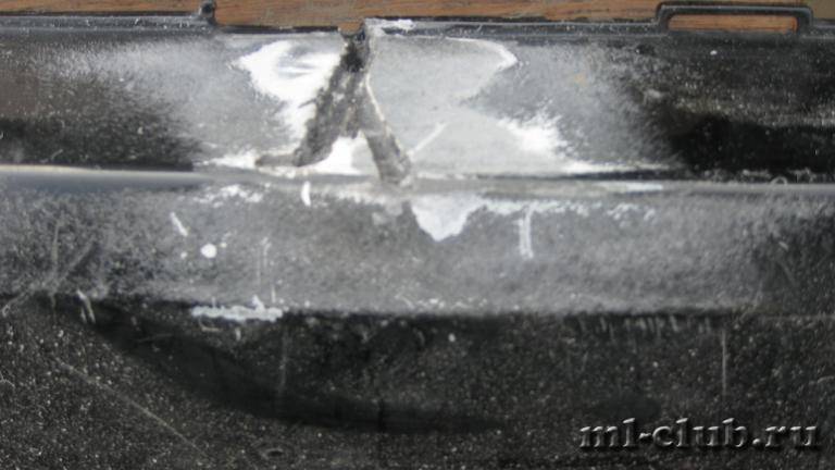

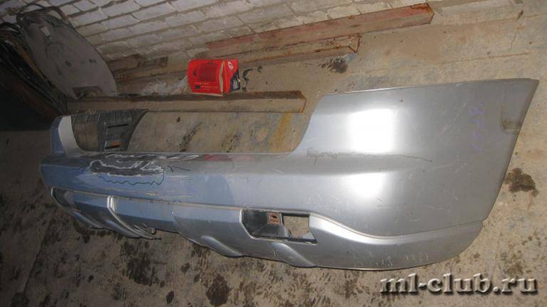

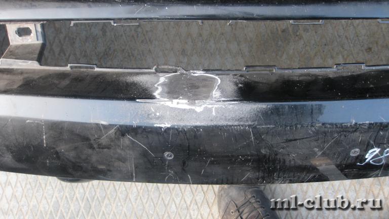

у меня как то так получается

По фоткам не понятно, ты за клей или паять тем же пластиком?
все запаяно кусками бамперов и зачищено есть где фаска снята фотка для запайки
И это правильно! Остальное -  решение для богатых, дабы сделать раз несколько и приехать к тебе! :D
На фаску не посмотрел, так бы сразу понял.
Парни! Все эти клеи - лажа!
ну я уже сдесь не одному из клуба бампера собирал , счас даже с Югов машина приехала , бампер весь разорван и нет верхней части , когда снимали оказалось что внизу так же весь разорван , один день я уже убил на то что видели пофото и даже больше , в понедельник низ весь спаяю , вверху кусок вобще потерян был , пришлось с донора отрезать , все стало и даже после зачистки уже не скажешь что это с другого бампера кусок , сложнее всего с 2-х кусков один бампер собирать , перед еще норм , а вот задний где заглушка по центру сложно , она может не совпасть с вашей пайкой , скрепя зубами
