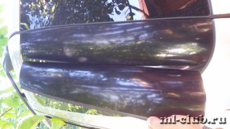

Это наверное вот эти:post-18027-0-82199900-1462354753_thumb.j
Только я не понял зачем(мож просто были облезлые))
Лёх,6 пункт то что я тебе отдам,если нужно будет, накладка где эл.моторчик.
Парни! В отчете сказано что прорезали родные и вставили окантовку...
Лёх, резали те которые впереди форточки,два крепления спереди,одно с мотором сзади.
