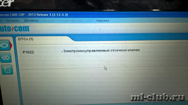

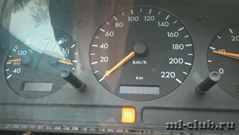

Прошу совета - двигатель упал в аварийный режим, загорелась лампа EPS.
Стара нет ( в отпуске), другая диагностика показала ошибку Р1622, якобы отсечной клапан.
Менять клапан или какие то другие подводные камни бывают ???

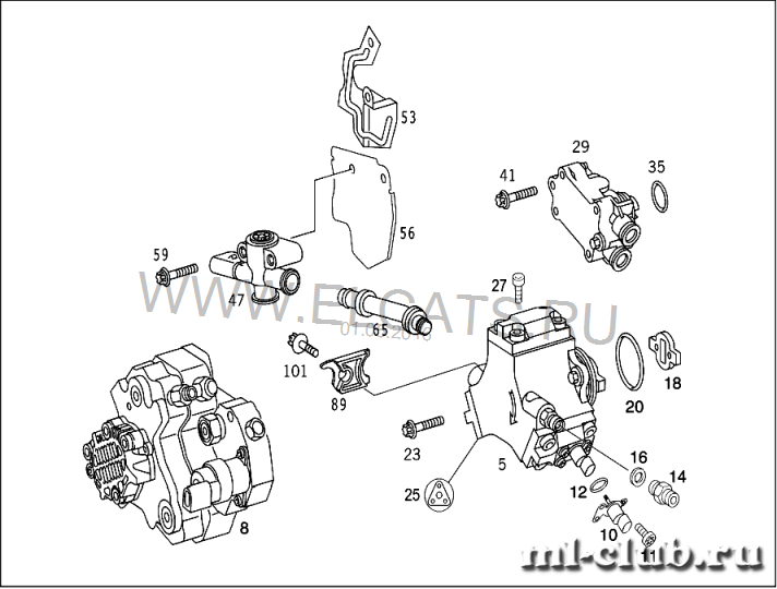

Вячеслав у тебя на 270-м нет отсечного ? На схеме № 47 (я так понимаю).
Хотя вроде бы следующие модели шли, у них отсечной в ТНВД встроен ( №10 на схеме - у меня такого нет)

@BVS,Эта картинка не от нашей машины,это от 628 или 642,у нас на 270 нет такого клапана.
У меня как раз есть данный клапан ( тот что под номером 47)
И у меня ОМ 612 !!!!
А как у вас система сделана - скиньте схемку с елкаста если не сложно.....
Всё таки я так понимаю изменена немного топливная система !!!!
 @BVS,У меня вот такая схема и клапана нет.
post-11011-0-39868400-1462170031_thumb.p
Вячеслав...я так понимаю он у вас всё равно есть - только вмонтирован он в ТНВД (с правой стороны - если смотреть на ТНВД стоя перед мотором).
Просто убран лишний топливопровод,(от клапана к насосу) и гемороя с резинками на 2 шт. меньше.
№ 10 на моей схеме - разве нет ???

Нет у  меня №10 на ТНВД. ,даже если по экзисту согласно моего вин кода нажать на схеме  на №10 ,то он загорается красным цветом(данный элемент отсутствует в конструкции).. У меня машина была 2004 гв-полный техническии рейсталинг,многие элементы отсутствуют ,по сравнению с машинами 1998-2001 гв.. Например в авто 1998-2002 есть реле ESP,а у меня его нет,так же блок АБС различаются. Возможно и с топливной аппаратурой так же произошло,отсутствие не которых элементов у полного технического рестайлинга,по сравнению с авто более  раннего выпуска. В 2001 году вышла переходная модель,в 2002 появился рестайлинг, а в 2003 г  был произведен технический рестайлинг,внешне машина осталась такой же,но были внесены технические изменения.

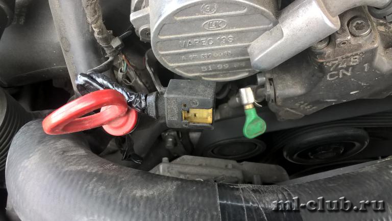

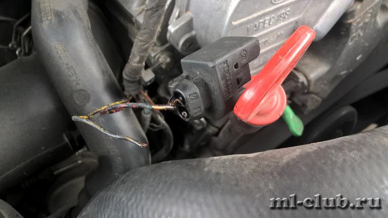

Начал ковырять данный клапан: снял эл.разьём, проверил подходящее напряжение на него,
на включённом, на выключенном зажигании, на заведённом, напруги "0".
Снял кембрик, размотал изоленту на проводах к разъёму клапана,
найдена причина...
оторван проводок на разъём клапана.
Приводим всё в порядок, изолируем, втыкаем, подсоединяем АКБ ( аккум во время работы с проводами отключён ), заводим.
Всё в поряде, лампа EPS потухла, машина поехала как раньше.
Всем спасибо !!!

эти клапана стоят не у всех . встречаются редко . в основном они в дорестаилах были , в рестах их убрали почему то
После этого гемор...я, начал подумывать упростить систему как на рестайле,
установить другое ТНВД, и обойти этот клапан, и соединений топливных трубок будет меньше.
возможно потребуется другой блок управления двигателем, если не удастся его перекодировать. Это моё предположение
тнвд такой же , никакой разницы , просто трубку нужно другую купить топливную , под схему где нет этого клапана , а по старухе наверное просто убрать функцию , это просто как отсечной клапан как раньше на дизелях было для глушения двигла
