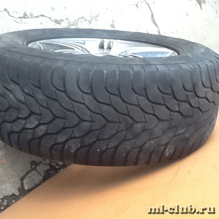

Тот сезон откатал 285-60-18, сейчас тоже на них же буду, размер крузаковский, вроде все ок резина японская, в Москве ее нет((( фалкен называется

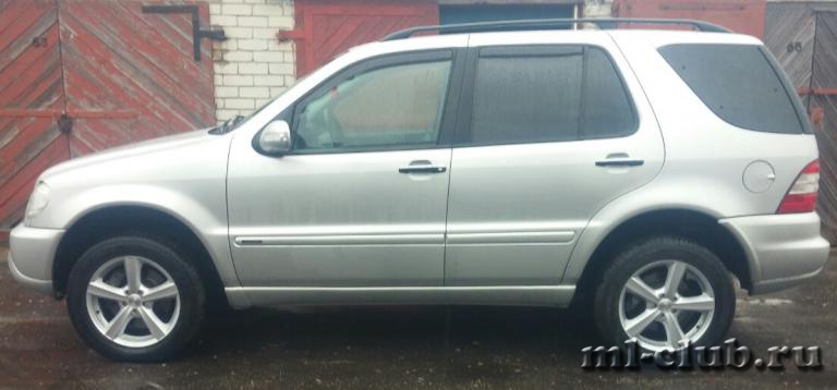

У меня 255/55/18 Pirelli zero rosso, малёк кидает, подозреваю рейку так как есть люфт небольшой. Да и в добавок проставки по 12мм стоят, колёса торчат на 2см с переди но выгледит вроде бодро!
post-14522-0-29890000-1461947244_thumb.j
